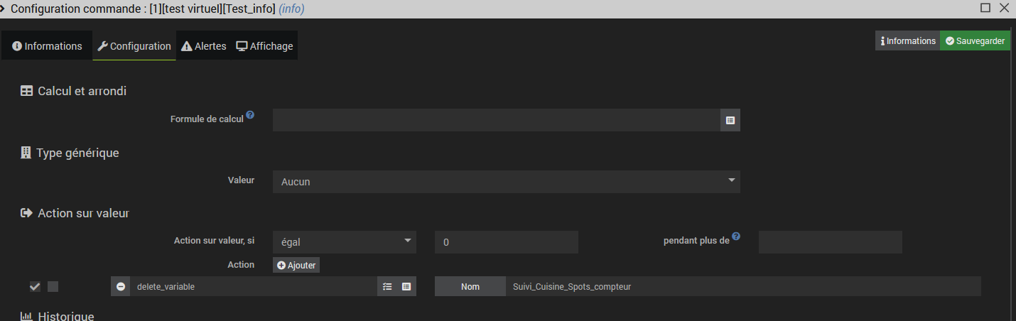

Sur jeedom, j’ai un équipement (plugin jMQTT en l’occurence mais j’ai testé sur nouvelle VM avec le plugin virtuel et même constat) où j’active la fonction « Action sur valeur » de la façon suivante :

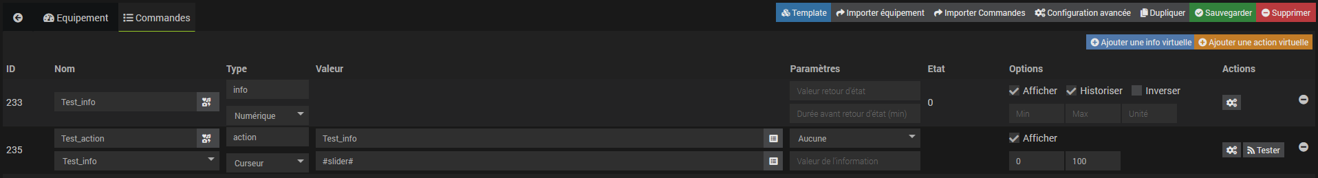

L’équipement sur ma base test est ainsi :
J’ai beau passé le slider à X (entre 1 et 100) à 0, cela ne déclenche jamais la suppression de la variable.

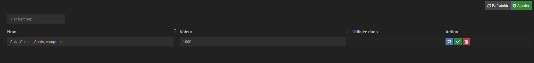

Ma variable est ainsi :
J’ai mis différent à la place de égal et j’ai fait varié le slider mais cela ne change rien : la variable n’est jamais supprimée

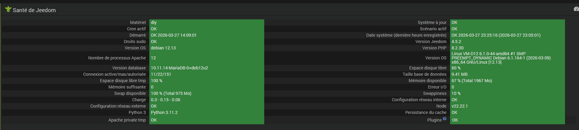

Ca serait bien de donner ta version de jeedom ou idélament la page santé pour voir dans quelle conf tu est exactement.

Je te la remet si tu ne l’as pas vu :
