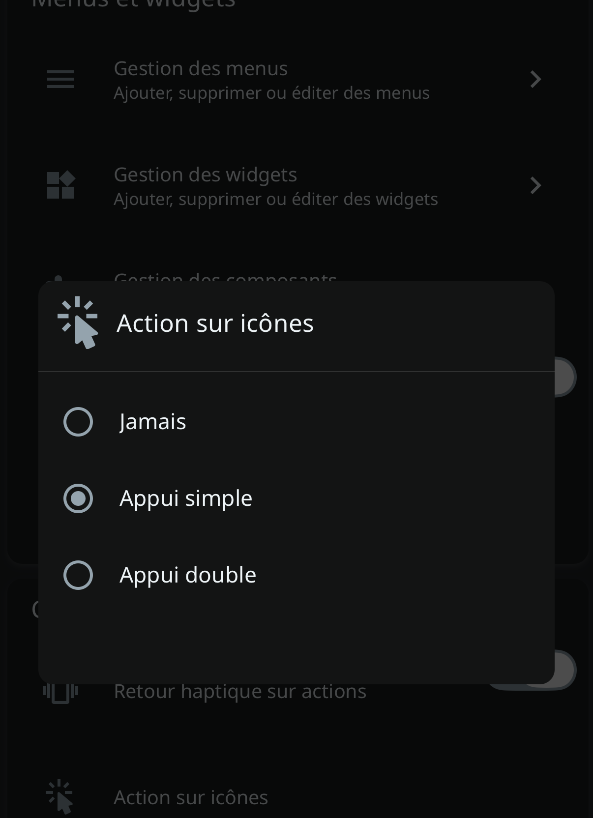

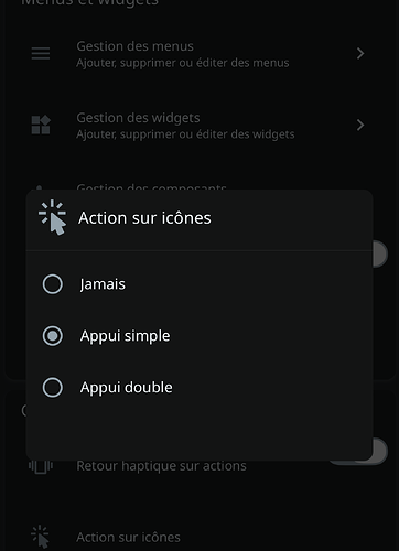

Quand je vais dans préference - Comportement - Action sur Icones j’ai bien simple appui.

Tu peux aussi tenter de passer mode double appuie pour voir ce que ça donne
Cela ne fonctionne pas non plus
Idem chez moi.
Ne fonctionne plus sur l’iphone et toujours ok sur android.
