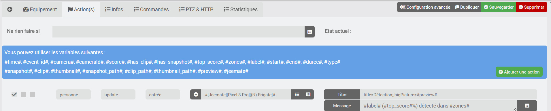

Hello, je ne suis pas sûr que ce sujet ai déjà été abordé et je ne trouve rien sur ce sujet.
L’idée d’amélioration serait d’avoir une notion des zones dans les action(s) du plugin Frigate.
Je m’explique, dans mon cas, j’ai une caméra que donne sur une partie de mon magasin. Dans cette zone, passe des piétons et des engins. J’ai une deuxième zone où ne passent que des piétons.
J’aurais aimé recevoir une alerte sur le label person, mais uniquement pour la partie où il y a des gens et des engins.
Seulement, je reçois des notifications pour chaque personne détectée, peu importe où elle se trouve.
J’espère avoir été clair ^^
Très clair, je regarde quand j’ai un moment :wink:
Génial :slight_smile:
Merci à toi :wink:
Je fais quelques tests et mettrais une beta demain.
A tester :wink:
@titus91360
As-tu eu le temps de tester ? Cela correspond-t-il à ton besoin ? J’attends ton retour pour passer en stable cette fonction.
A+

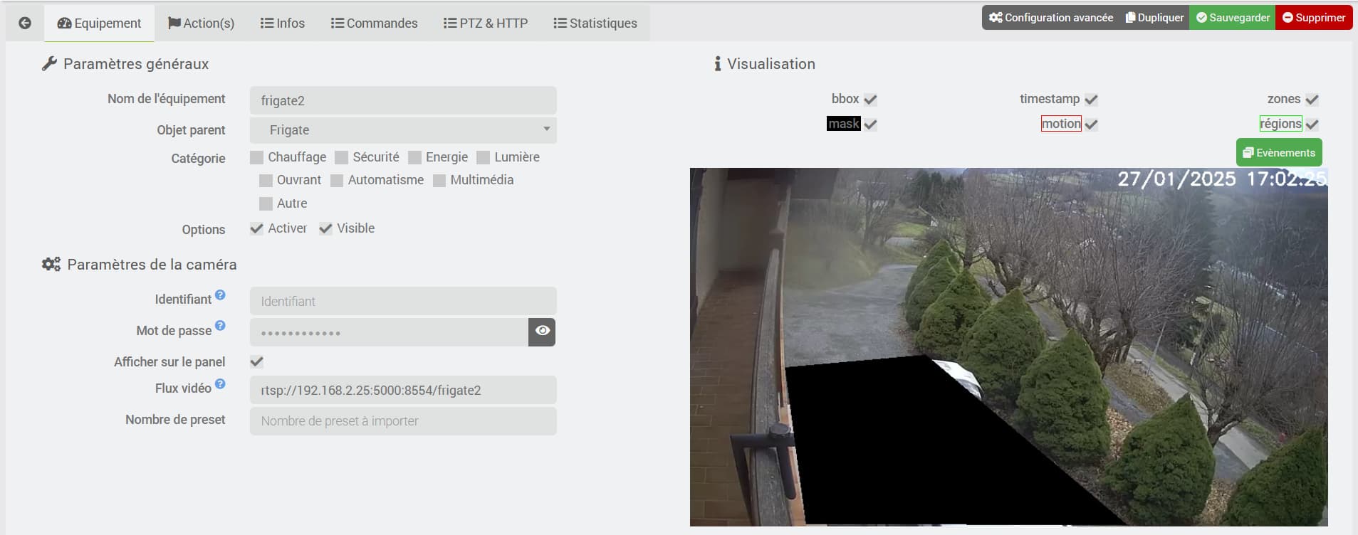

  • stationnery objects: j’ai tenté de masker la zone où je gare ma voiture (camera cour), changer la config de la caméra sur frigate ( stationnary) mais sans succès, j’ai toujours la détection d’une voiture garée

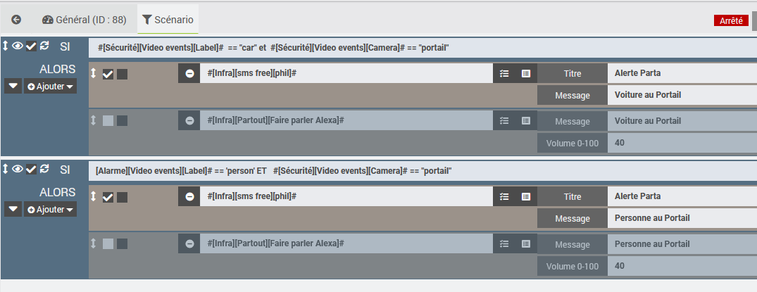

Sur le plugin jeedom, je crée mon alerte avec déclencheur « frigate timestamp » et conditions sur « label » et « camera ». Mais j’ai toujours des alertes jeedom alors que je n’ai que des clips valides sur frigate.
déclencheur sur events:new

Je compare le log jmqtt et les clips. Les alertes positives ont clip et snapshot à 1. Les alertes fausses l’ont à 0. Je change donc mon déclencheur de « new » à « snapshot ». Qu’utilisez vous pour que jeedom ne réagisse que sur des alertes réelles?
Ce n’est pas une utilisation via le plugin ?
Car dans mon plugin, il n’y a pas d’alerte où tu dois mettre snapshot.
Idem, on se passe des scénarios via mon plugin.
Si tu utilises mon plugin, merci de mettre des captures de la configuration de la caméra dans l’onglet actions.

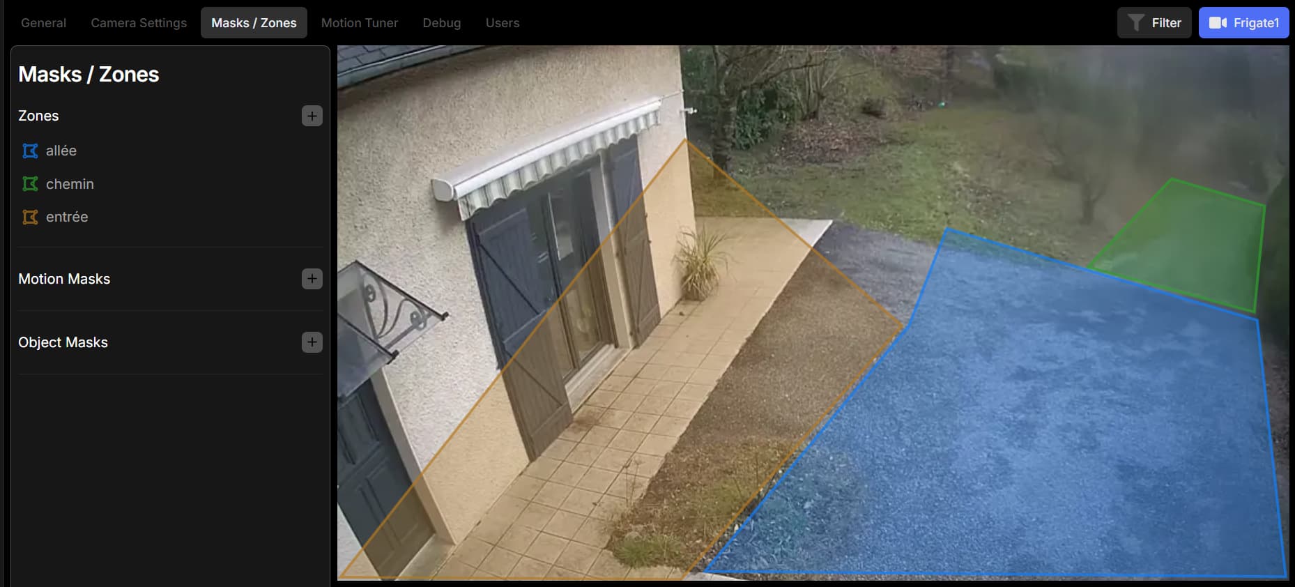

Il faut redémarrer le serveur pour que les zones soit prisent en compte par Frigate.
Oui, j’utilise le plugin. Mais j’essaye de trouver comment jeedom peut réagir que sur de vraies alertes. Ton message me fait relire ta doc et effectivement , je dois utiliser la section action et ne pas faire de scenario! Right?.

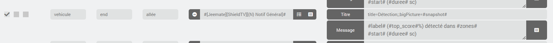

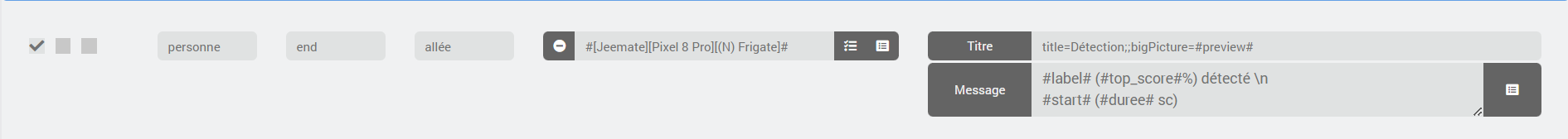

Est ce que la variable #zone# est la réponse à ma question? Si oui, peux tu me montrer un exemple? Merci
exemple :
Je souhaite envoyer une notification seulement si une personne est vue dans la zone d’entrée, je ne souhaite pas attendre et avoir la notification dès le début de la détection ( dans ce cas je n’aurai pas de clip car celui-ci est créé à la fin).
Maintenant je veux une autre notification si une voiture est dans l’allée.

Pour les zones cachées, il faut redémarrer le serveur Frigate pour que ce soit pris en compte :
