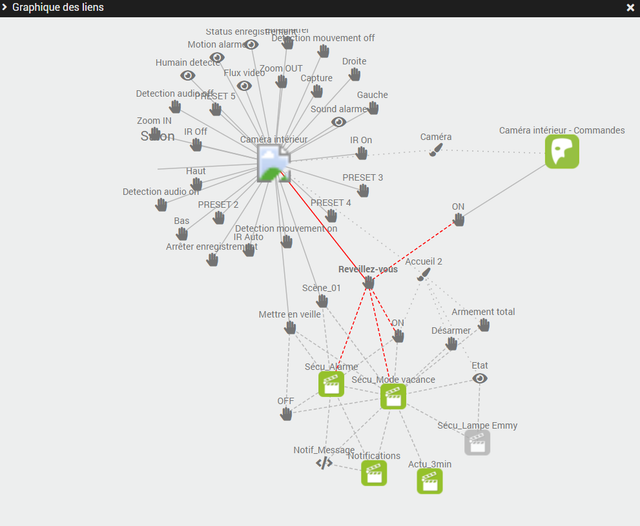

A mon avis ca ne vient pas du scénario à proprement dit, c’est pour ca que j’ai posté le message ici. On ne peux pas trouver de LOG d’un équipement?
En revanche, regardez les liens sur la commande réveille de votre caméra, pour voir qui peut faire cela.
Sinon, vous pouvez activer la timeline pour savoir ce qui se passe en temps réel ou les logs en mode info par exemple ou même en mode debug (mais tout cela, temporairement, le temps de comprendre, car c’est trop verbeux pour un usage normal).
