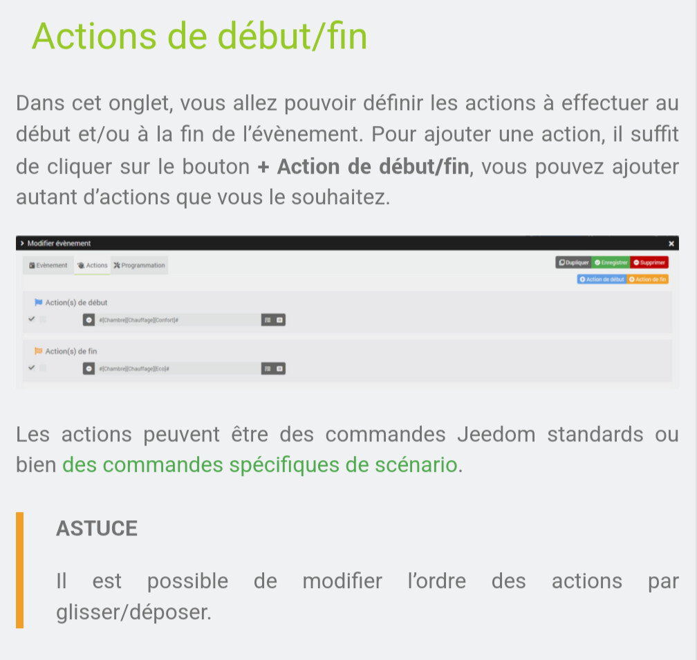

J’ai lu la doc, relu la doc, relu encore et je ne comprends toujours pas comment et a quoi servent les actions de début et de fin

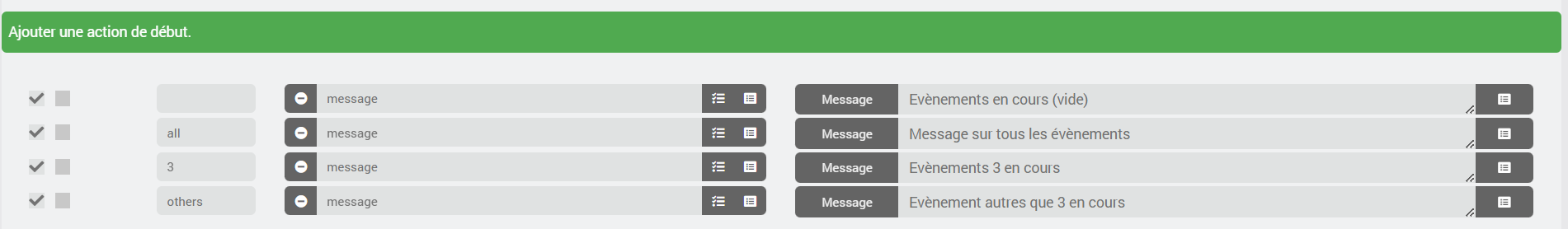

Peut être manque-t-il une photo?
Peut être quelqu’un pourrait m’éclairer ?
J’avais modifié le nom des images pour qu’elles remontent sur le Market et j’ai oublié de modifier les liens dans la documentation :pray: je vais faire une maj avant d’aller me coucher.

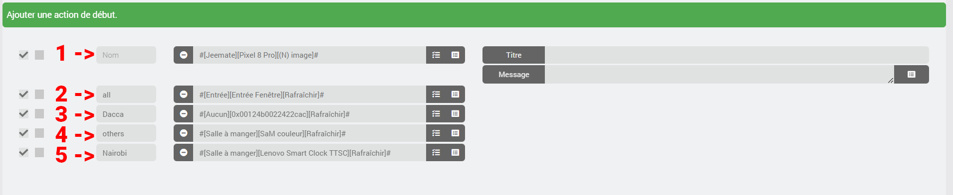

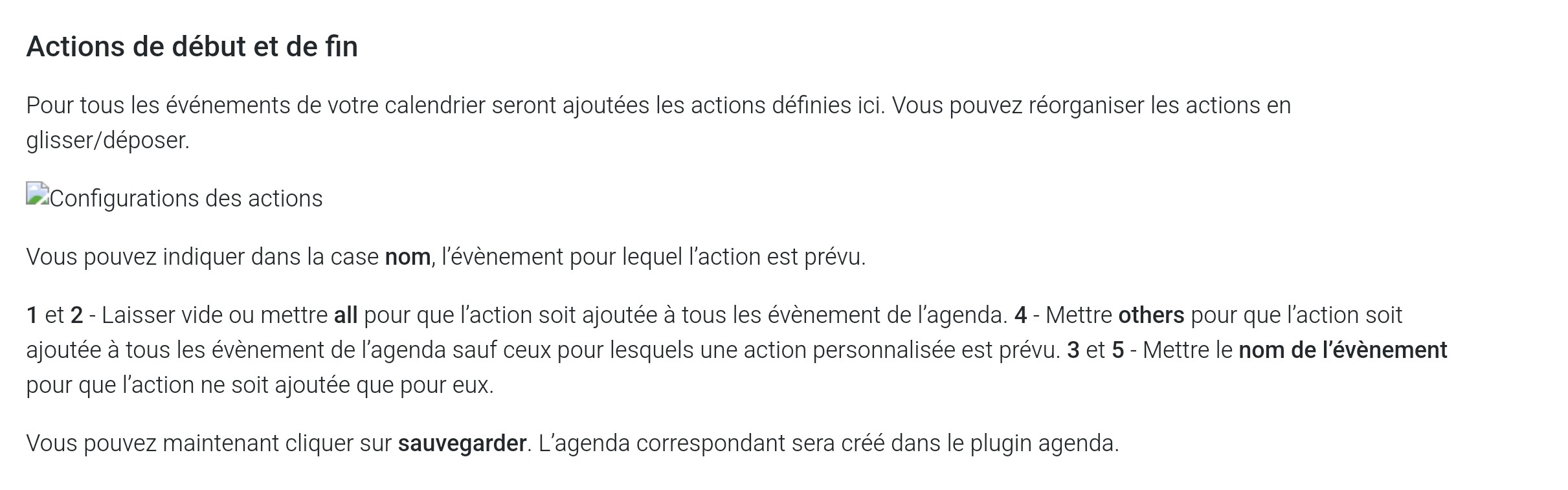

Les actions début et fin sont remontés dans le plugin agenda, voici sa doc :
Explications :
Vous pouvez indiquer dans la case nom, l’évènement pour lequel l’action est prévu.
1 et 2 - Laisser vide ou mettre all pour que l’action soit ajoutée à tous les évènement de l’agenda.
3 et 5 - Mettre le nom de l’évènement pour que l’action ne soit ajoutée que pour eux.
4 - Mettre others pour que l’action soit ajoutée à tous les évènement de l’agenda sauf ceux pour lesquels une action personnalisée est prévu (ici 3 et 5).
Merci, avec la photo c’est deja beaucoup plus clair.

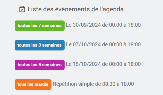

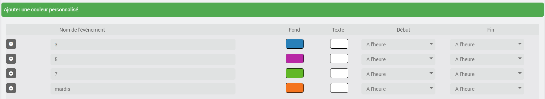

Je te mets un exemple plus concret que j’ajouterais aussi à la doc.

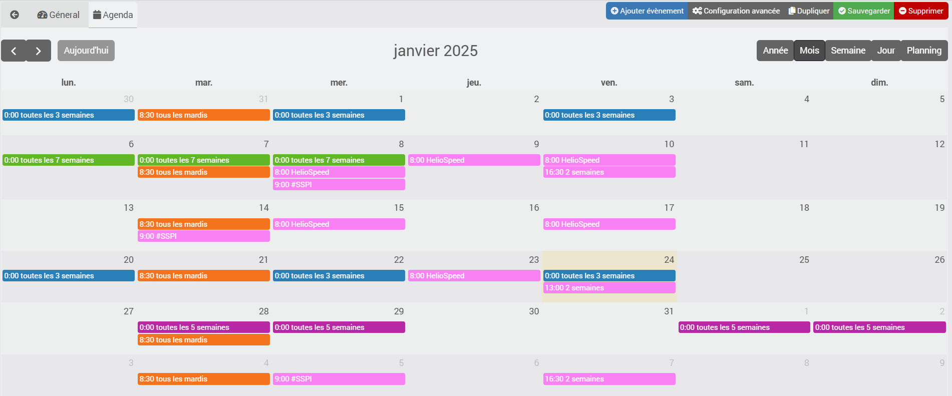

Ici, nous voyons les évènement dans le plugin Agenda, on voit par ailleurs que j’ai personnalisé la couleur également.
plugin agenda
Capture d'écran 2025-01-24 092802
plugin import2calendar
On va ajouter des actions de début
On retourne dans le plugin agenda pour vérifier
import2calendarActions
Je vais re pousser une maj, cela ma permis de voir que pour others cela nécessité le nom exact donc j’ai modifié aussi
