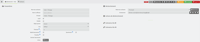

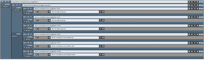

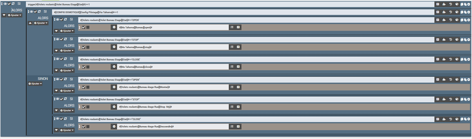

Bon. J’ai préparé deux solutions et voudrai avoir votre avis avant de lancer les 20 volets et me rendre compte que ce n’est pas otimum :slight_smile:
Solution 1 : - via scénario
1 virtuel de commande qui pilote une variable en OPEN/STOP/CLOSE

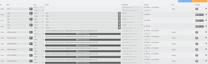

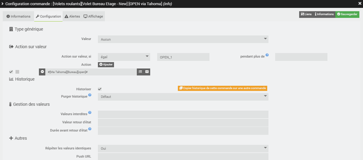

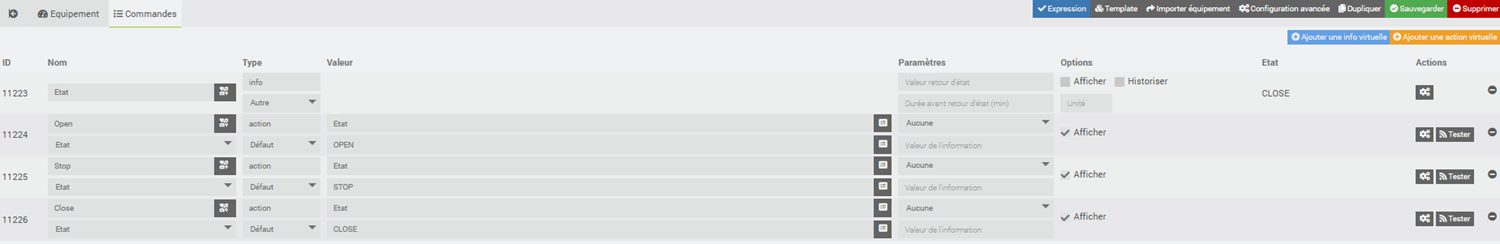

Solution 2 : - via virtuel
un état est recopié dans 6 infos en concaténant état et statut via tahoma ou pas (0 ou 1)
et dans chaque info lance une commande si c’est celle de son contexte.
A votre avis?
Solution 2 n’utilise pas de scénario mais est-ce bon d’avoir autant de choses en virtuel?
