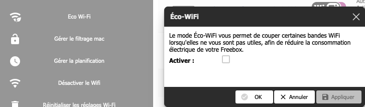

J’ai dans un premier temps désactiver une option Éco-Wifi, en espérant que c’est une piste.

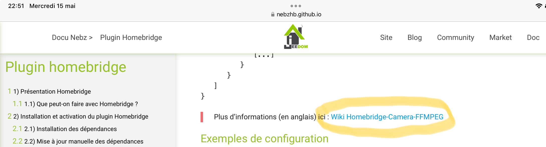

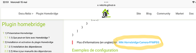

J’ai récupéré l’info ici : config ezviz CTQ3W
Je suis arrivé sur ce site via ce lien dans la doc du plugin :
