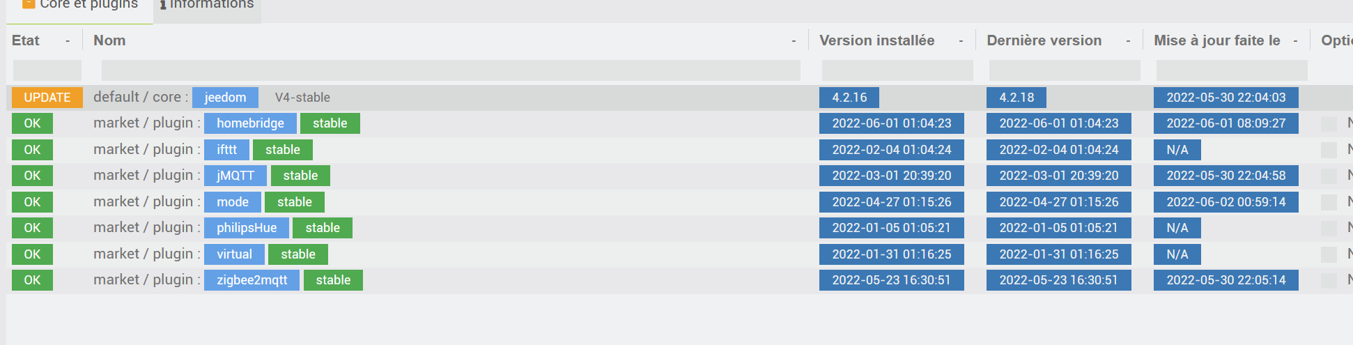

car vous n’avez pas fait la dernière mise à jour.

Mise à jour du core Jeedom ? Car Homebridge est bien à jour pour moi.

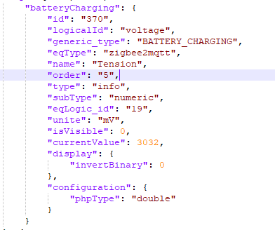

sur le « Bouton Mija » :
retirez ce type générique, il n’a pas de sens c’est pour mettre un binaire et indiquer si la batterie est en cours de charge ou pas (cet équipement ne charge pas, c’est une pile !)

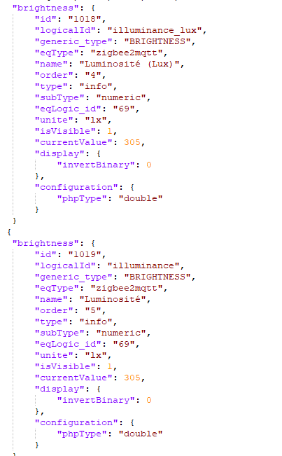

sur le mija sensor 3, retirez l’un de ces deux types génériques, ils font doublon :
le reste ca a l’air d’aller
