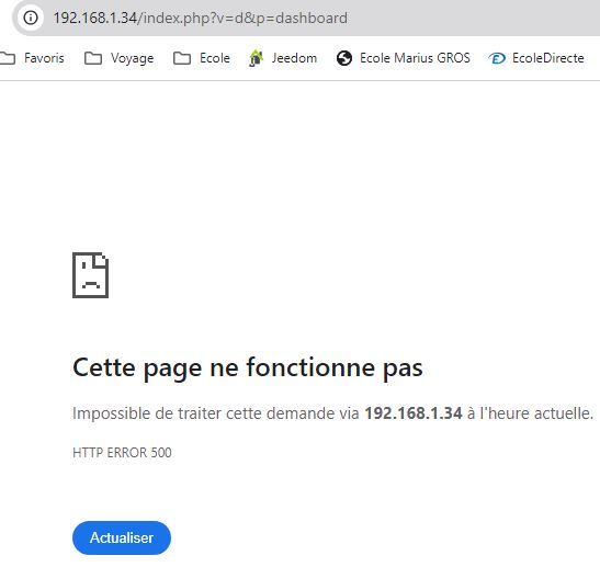

Je me retrouve sans accès à Jeedom suite à une tentative de mise à jour du Core (de 4.4.9 à 4.4.12).

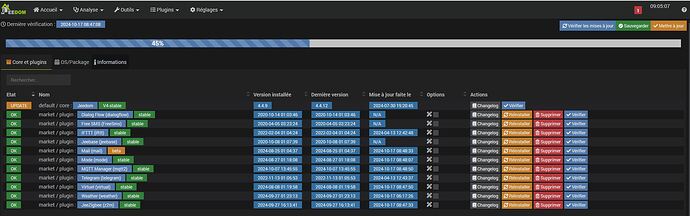

La mise a jour est restée bloquée à 45% pendant plus d’une heure. J’ai fini par actualiser et je n’ai plus aucun accès à Jeedom.
Je précise que cela m’est arrivé il y a 2 jours. J’avais tout réinstallé de zéro. Cette fois-ci, avant la mise à jour du Core, j’avais pris soin de mettre à jour chaque plugin au cas où cela viendrait de là. Ne restait plus que le Core.
