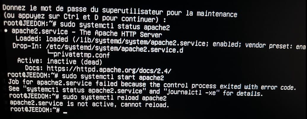

avec un ifconfig je retrouve bien l’adresse ip alloué et sur l’appli orange je vois bien le « pc jeedom » connecté au réseau.
En revanche pour apache (mes connaissances linux étant limité) je me réfère beaucoup à internet.
Mais si j’ai pas fait de bêtise la capture ci dessous annonce que çà sent le sapin
par contre là j’ai un souci.
j’ai trouvé les commandes suivantes /var/log/apache2/access.log j’ai comme retour permission non accordée
et de même pour /var/log/apache2/error.log
je suis preneur d’un correctif si ce n’est pas la bonne méthode, ou d’une autre méthode.
