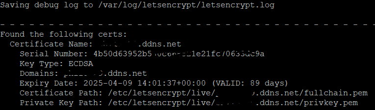

le certificat est bien installé ci dessous
mais je n’arrive toujours pas a avoir l’accés de l’exterieur .

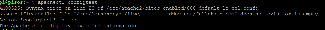

Bonjour, suite de l’investigation . je lance ce matin un configtest voici le résultat.
Les deux fichiers (key et chain) existent bien dans le repertoire. Je m’interroge sur le droit d’accès par le système aux fichiers? je n’ai pas d’erreur dans le log apache.( var/log/apache2/error.log)
Je cale…
