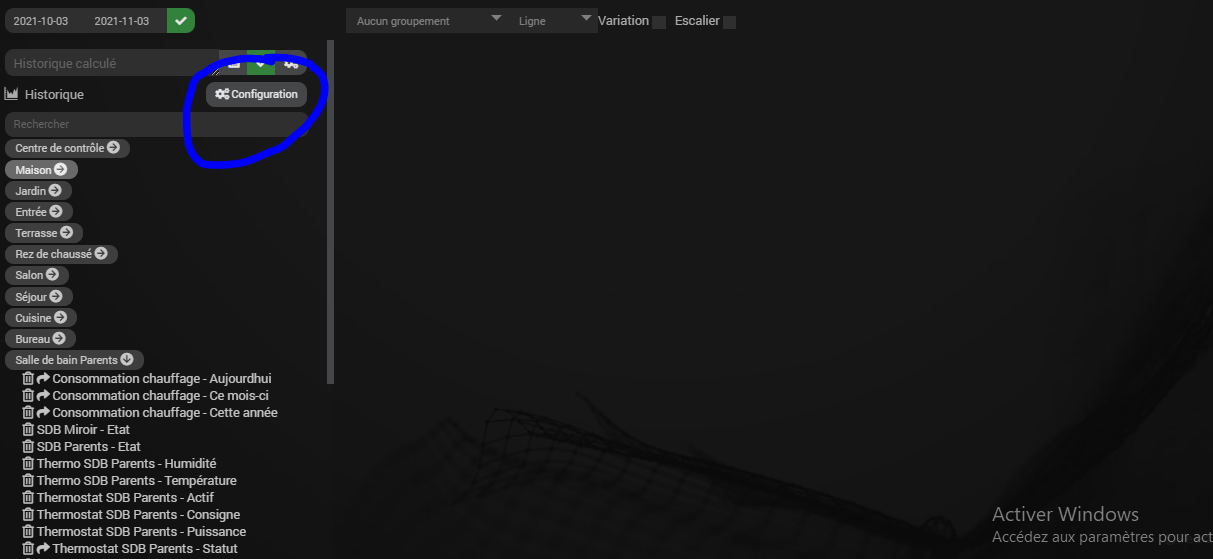

depuis mon passage à l’atlas, je remarque que je n’arrive plus à accéder a mes infos d’historique en masse. En cliquant sur configuration la page reste vide.
avez vous deja rencontré ce problème ?
bonne soirée
bonne soirée

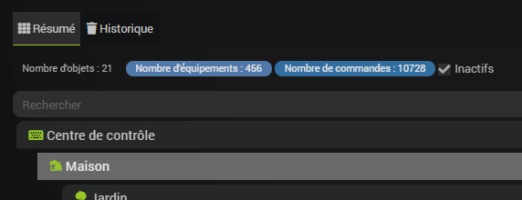

j ai lu sur un autre post que cela pouvait venir du nombre d’équipement et commandes …
j’en ai pas mal, après j ai laissé tourné 10 minutes sur la page mais rien.
Oui, ca va dépendre du votre machine cliente ici (donc pas la machine jeedom), c’est le composant jquery datatable (le sort en fait) utilisé dans l’interface qui galère avec un trop grand nombre de ligne;
Je ne connais pas de solution, j’ai déjà rencontré ce problème sur un de mes plugins (et j’ai complétement revu l’interface pour ne plus utiliser ce composant.
Cette partie a été complètement revue en 4.2 pour éviter ce soucis
