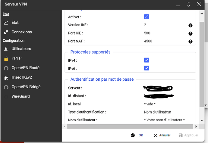

Salut , avec la POP , pour plus de sécurité , tu peux faire via ipsec IKEv2 dans l’onglet « serveur vpn », c’est beaucoup plus sécure.
Dans nom de domaine , il te faut générer un nom de domaine en freeboxos.fr, pour que le certificat soit valide.
ça se passe dans « nom de domaine » dans la config de la freebox

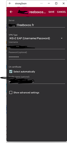

Ensuite sur android , tu as un client IKE, strongSwan, qu’il faut installer.la config est simple :
username et password : ceux que t’as créer dans les utilisateurs vpn dans ta freebox
ça marche nickel , si t’as une ip fixe.
