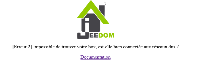

Cela veut dire que lorsque vous cliquez sur le lien https://abcd1234.eu.jeedom.link vous aboutissez sur cette fenêtre :

Oui j’arrive sur cette fenetre et le Nas et la VM ont bien 2 IP distinctes

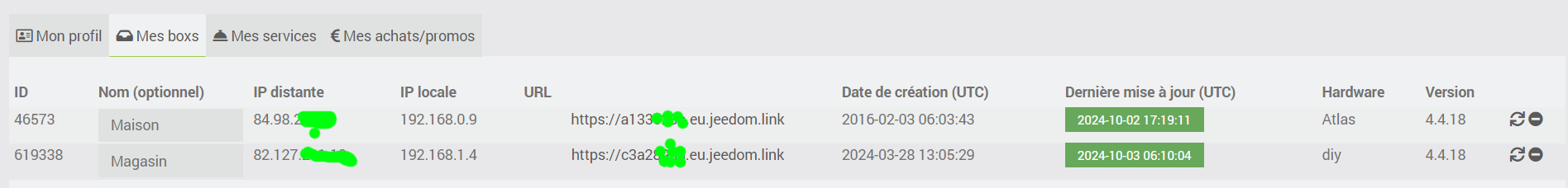

Je veux dire ça :
C’est le magasin

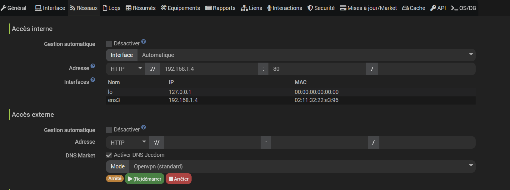

Et vous avez quoi dans la configuration reseau de votre jeedom?

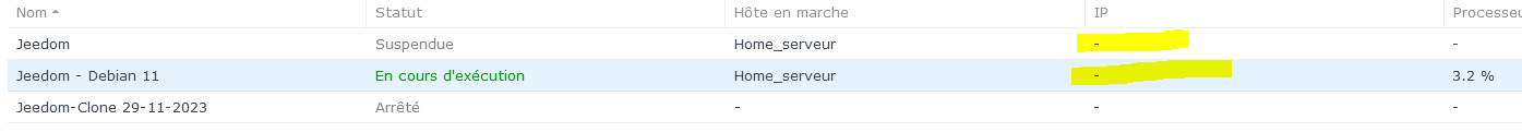

As-tu une IP d’afficher sur ta VM (voir la capture ci-dessous) ?
Car moi sur ma VM (1ère ligne) quand elle tourne j’ai une adresse IP d’affiché, mais maintenant aucune adresse d’afficher sur la nouvelle VM, portent j’ai accès en local mais pas à distance.

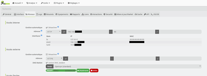

Voici à quoi ça ressemble :
Ton installation des DNS Jeedom est incomplète. Open VPN est-il bien installé ?
