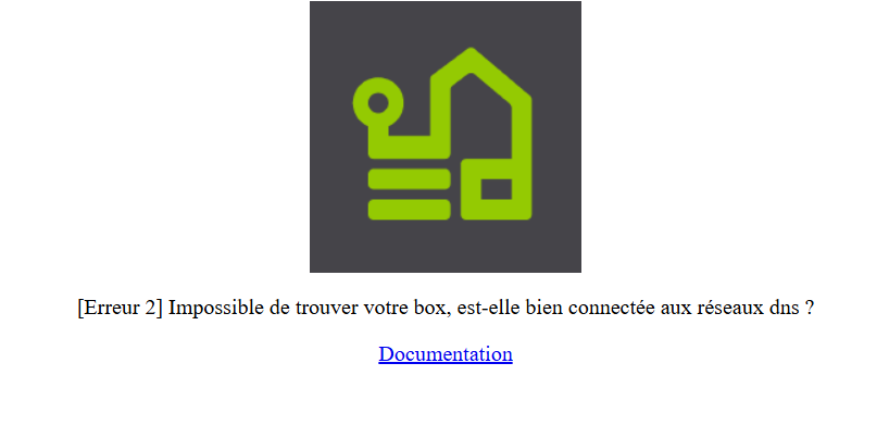

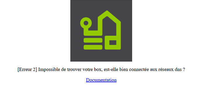

j’ai activé le DNS jeedom et clické sur redémarré mais aucun adresse externe ne s’affiche

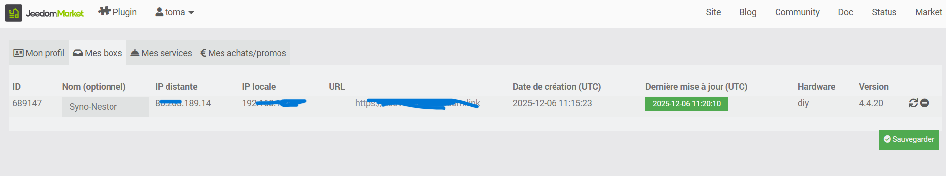

quand je vais sur mon profil jeedom sur le market pour voir mes boxs elle apparait avec une adresse, mais si je click dessus ca ne fonctionne pas

Bon ben j’ai trouvé en fait
il fallait relancer les dépendances de Open Vpn
tout est en ordre
