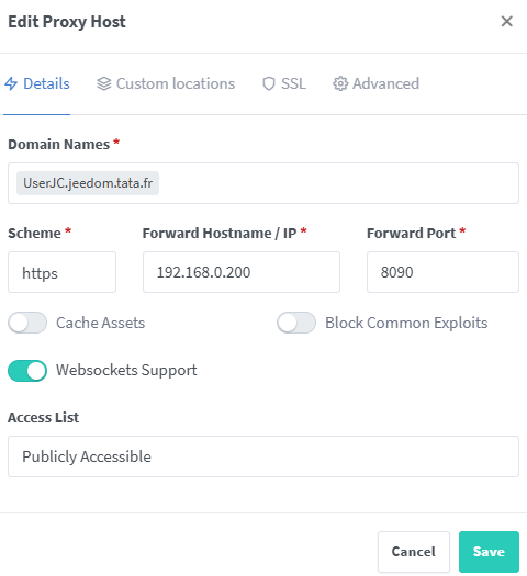

Je vais essayer de trouver mais je pense que j’ai mal configuré dans NPM pour ça j’aurai bien aimé une capture écran.
Je remets mes 2 captures écran KO:
nouvel host :
et je réutilise mon certificat SSL :
J ai pas indiqué httpS …
Oui je l’ai aussi vu après mais tjs ko.

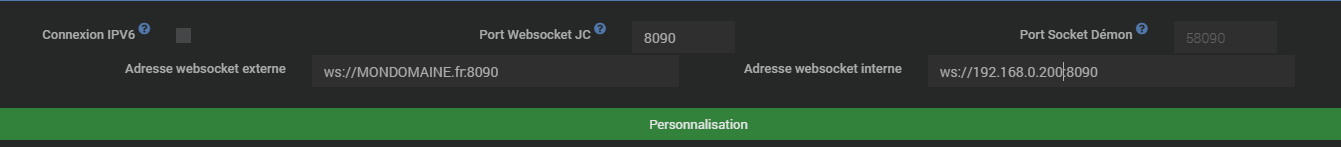

Voici ce que j’ai sur le plugin :
Cela fonctionnait avant avec mon PI4 mais c’etait peut etre un coup de bol :slight_smile:
J’ai un doute avec les ports que j’ai configuré dans l’url en ws:…

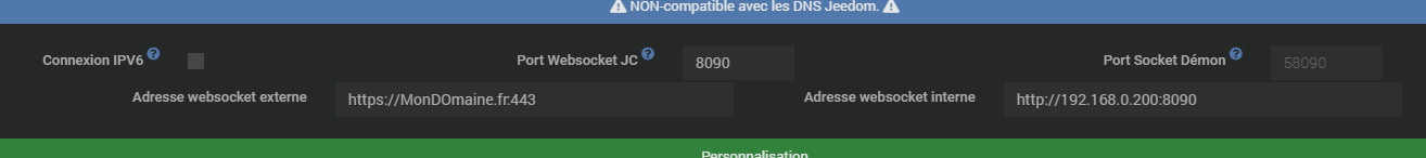

J’ai modifié dans le plugin en enlevant les ports pour le websockets (comme pour la conf https) mais tjs KO, j’ai ce code erreur sous JC :
expected http 101 response but was ‹ 200 ok ›
