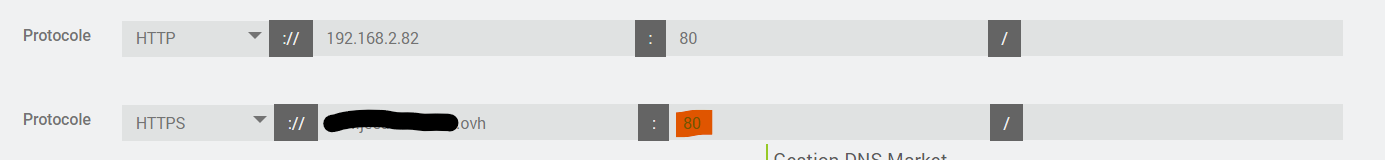

J’ai fait du reverse Proxy et Nom de domaine synology pour pouvoir accéder à mon Jeedom depuis l’extérieur.
J’ai un domaine Synology pour accéder au Jeedom.

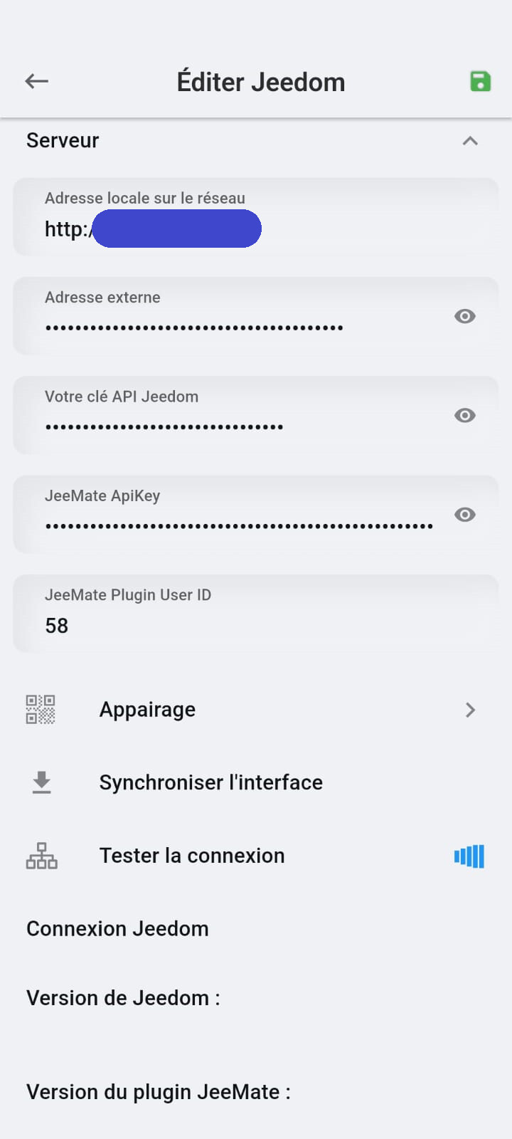

Avec Jeemate, j’ai mis mon domaine dans la configuration, sur la partie Adresse externe. En adresse local, j’ai mis l’ip de mon Jeedom.

En local, abus de langage. Le Qrcode a tout mis tout seul.
C’est pour l’adresse externe.
J’ai testé la connexion en wifi. C’est bien vert.

Je regarde pour le Syno. Je ne maîtrise pas le sujet mais c’est bizarre que j’accède au Jeedom via le domaine créé mais que cela bloque pour l’appli.
Je n’utilse que syno (xpenology) sur vmware , suis en 4G pour L’accès général interne. Après m’être cassé la tête trop longtemps, la solution pour moi est tailscale, trop simple.

Sur l’appli, Wifi ou Data, même fonctionnement, quand je clique sur Test validité certificat SSL, rien ne se passe.
Que devrait-il se passer dans un cas classique ?
