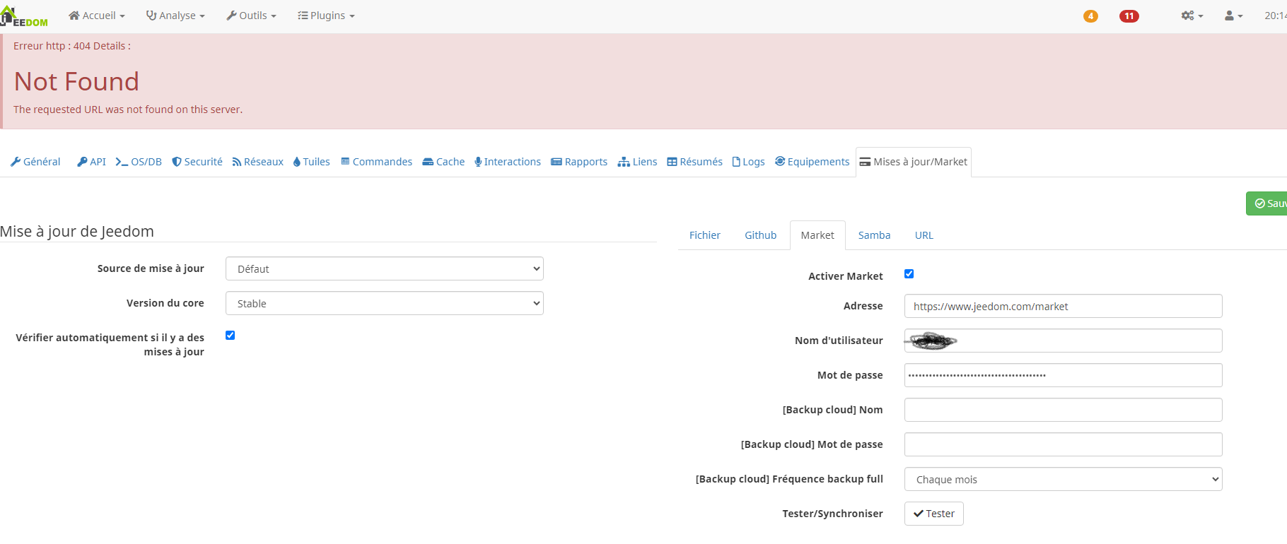

Ton jeedom n’est pas autorisé sur notre réseau DNS (auth failure). Ton jeedom est il bien sûr un compte market qui a le droit aux DNS ? Que donne un test de connexion au market depuis jeedom (dans la configuration de jeedom) ?
je vais faire le test, ce qui est étrange c’est que depuis la mise en place des nouveaux DNS fin aout l’année dernière il me semble. Ca fonctionne sans soucis et je ne modifie jamais rien au niveau de ma config
J’ai vérifié le mot de passe, je me suis déconnecté du market, j’a resaisi le mot de passe et la connection est OK.
J’ai remis le même mot de passe dans jeedom, et j’ai toujours ce message d’erreur
Effectivement en voyant cette adresse, par rapport à ton message précédent ca m’avait mis à puce à l’oreille. Je viens de changer l’adresse, de redémarrer le dns et ca marche.
A l’avenir comment être informé de ce genre ce modification dans la config ?

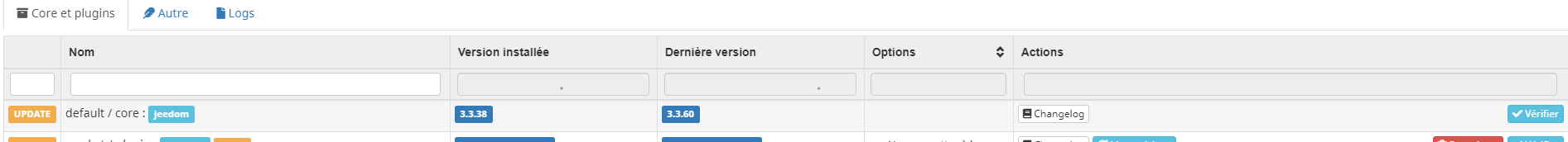

Effectivement, je viens de la lancer et plus rien ne fonctionne.
Tous mes modules de volets roulants par exemple ne fonctionne plus, dans le log j’obtiens ca :
0000|[2023-06-11 20:59:41]ERROR : Erreur exécution de la commande [Maison][Baie Jardin][Up] : Echec de la requête http : http://127.0.0.1:8083/node?node_id=2&instance_id=1&cc_id=38&index=0&type=setvalue&value=99&apikey=hLZNE3UvLTeavWF9Mr94f64Yu79hfD3e Curl error : Failed to connect to 127.0.0.1 port 8083: Connection refused
0001|[2023-06-11 20:59:58]ERROR : Erreur exécution de la commande [Maison][Baie Jardin][Up] : Echec de la requête http : http://127.0.0.1:8083/node?node_id=2&instance_id=1&cc_id=38&index=0&type=setvalue&value=99&apikey=hLZNE3UvLTeavWF9Mr94f64Yu79hfD3e Curl error : Failed to connect to 127.0.0.1 port 8083: Connection refused
0002|[2023-06-11 21:04:02]ERROR : Erreur exécution de la commande [Bureau][Volet Bureau][Down] : Echec de la requête http : http://127.0.0.1:8083/node?node_id=39&instance_id=1&cc_id=38&index=0&type=setvalue&value=0&apikey=hLZNE3UvLTeavWF9Mr94f64Yu79hfD3e Curl error : Failed to connect to 127.0.0.1 port 8083: Connection refused
0003|[2023-06-11 21:04:03]ERROR : Erreur exécution de la commande [Bureau][Volet Bureau][Stop] : Echec de la requête http : http://127.0.0.1:8083/node?node_id=39&instance_id=1&cc_id=38&index=2&type=buttonaction&action=release&apikey=hLZNE3UvLTeavWF9Mr94f64Yu79hfD3e Curl error : Failed to connect to 127.0.0.1 port 8083: Connection refused
0004|[2023-06-11 21:06:59]ERROR : Erreur exécution de la commande [Chambre Arthur][Volet chambre Arthur][Down] : Echec de la requête http : http://127.0.0.1:8083/node?node_id=37&instance_id=1&cc_id=38&index=0&type=setvalue&value=0&apikey=hLZNE3UvLTeavWF9Mr94f64Yu79hfD3e Curl error : Failed to connect to 127.0.0.1 port 8083: Connection refused
