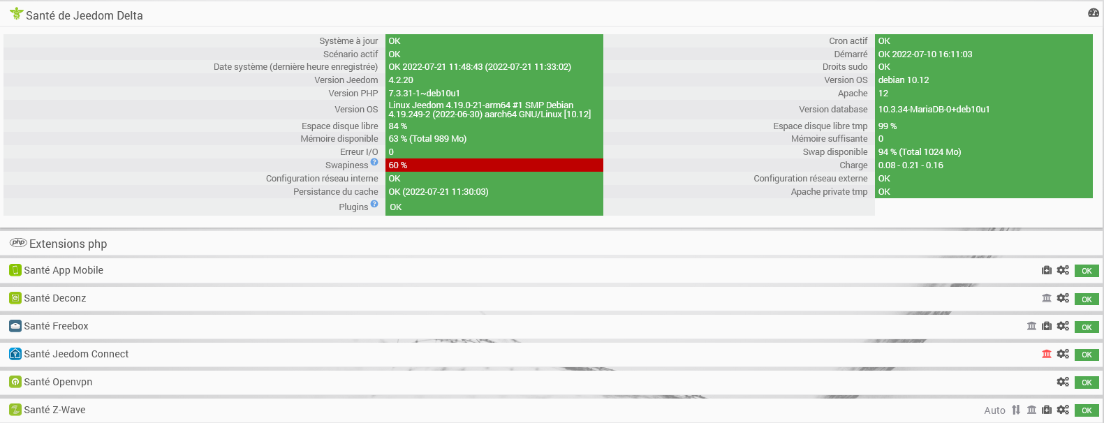

Bonjour à tous, (je reposte mon sujet que j’avais mis il y a quelques jours mais je n’ai toujours pas trouvé la réponse à mon problème)…
j’ai fait une réinstalle complète de ma VM Jeedom sur Freebox Delta il y une dizaine de jours car la VM ne fonctionnait plus et je n’avais pas de sauvegarde sur un autre support (bravo)…
J’ai donc réinstaller mes modules et je rencontre un problème avec le plugin JC. En effet, j’arrive uniquement à me connecter avec mon téléphone en local (wifi) et non en distant (4g) alors que j’arrive à me connecter à mon jeedom en distant via firefox sur mon tel ou au bureau…
J’ai regardé pas mal de forum mais n’est pas trouvé la solution… Auparavant, tout fonctionnait sur mon tel Android HUAWEI P20 et l’Iphone de ma femme.
Aujourd’hui, l’appli sur les 2 tels ne fonctionnent qu’en wifi…
Je n’utilise pas le websockets et je n’utilise pas le DNS JEEDOM…
J’ai une adresse IP fixe pour ma VM et j’utilise une redirection de port via ma freebox
Jeedom Core : 4.2.20
Version JC : 1.3.1
DNS Jeedom : non
Equipements :
  Huawei P20 Nono : v1.3.0 sur android [os : 29] (polling)
  Iphone Milou : v1.3.0 sur ios [os : 15.5] (polling)
HELP !
Je précise qu’avant le plantage de la VM, tout fonctionnait très bien
