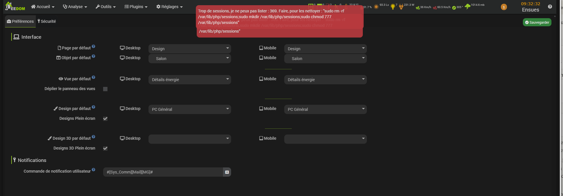

Accès au menu Préférences impossible, bug?
Depuis une mise à jour de routine du core je n’ai plus accès au menu Préférences, j’ai ce message en rouge
Trop de sessions, je ne peux pas lister : 395. Faire, pour les nettoyer : "sudo rm -rf /var/lib/php/sessions;sudo mkdir /var/lib/php/sessions;sudo chmod 777 /var/lib/php/sessions"

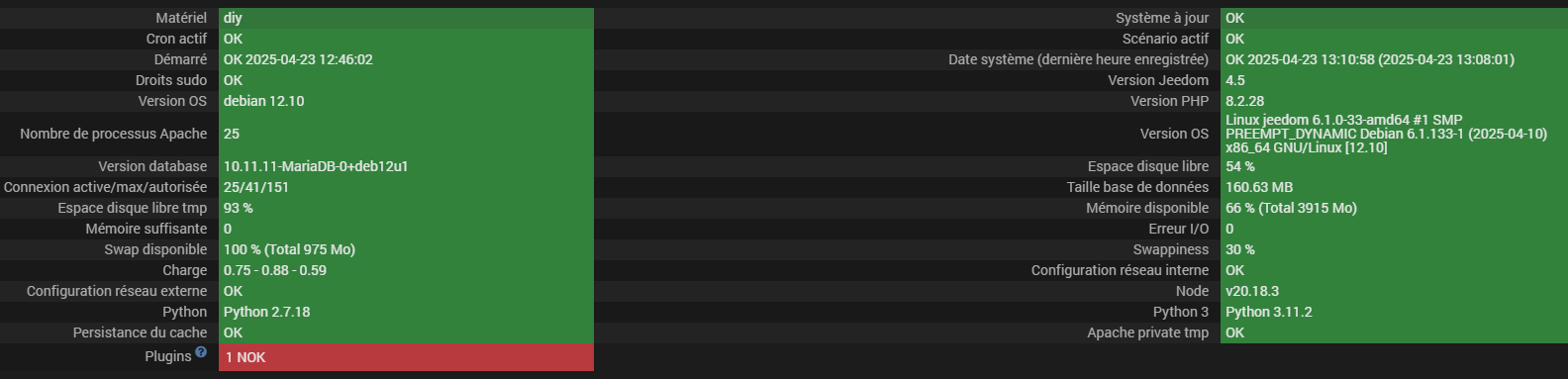

Rien de suspect dans le moteur des tâches ?
Non, tout nickel
Pas de trace de crash PHP dans le log http.error ?
non, tous les logs de Jeedom restent ‹ vierge ›
Il y a visiblement un process qui tourne en boucle qq part mais j’avoue ne pas savoir ou, pourtant pas faute d’avoir essayé de trouver !!!
