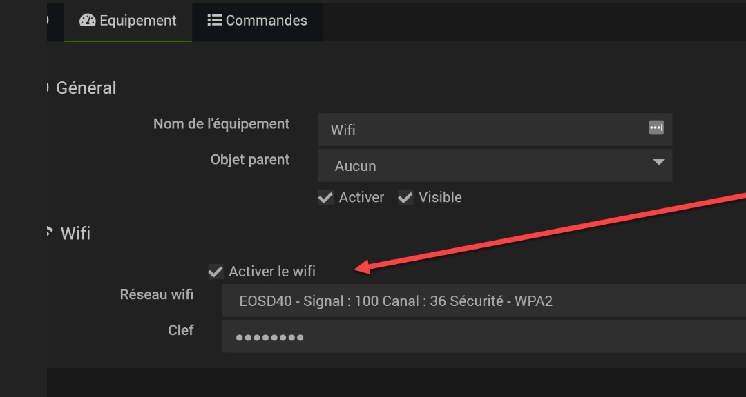

Je n’ai pas cette box mais j’ai vu cette image sur un autre post
Donc il semble y avoir un paramètre pour le wifi.
Les sacrifices de poulets ça marche souvent :wink:
:v:ravi pour toi .
Ps: au cas ou pour le wifi c’est via le plugin ATLAS
