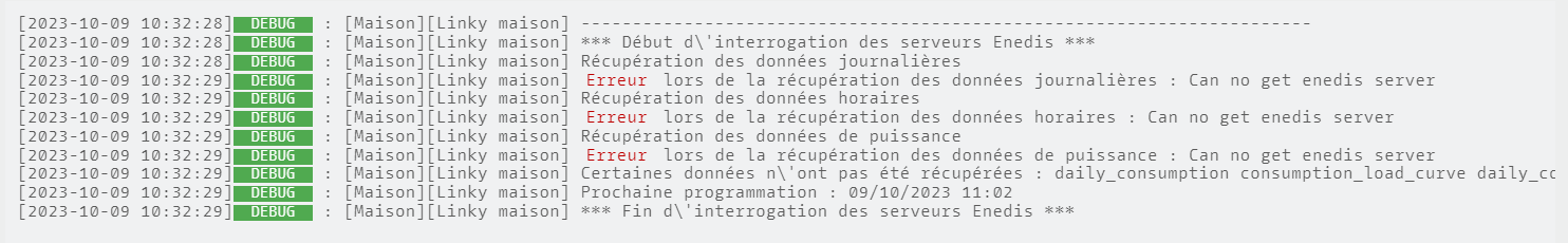

Avant d’écrire, j’ai essayé de refaire l’association, j’arrive bien à la page endis. Mais lorsque je valide, j’ai une erreur (il ne trouve pas la page). Je ne suis pas beta et je viens pour les logs, voici ce que ça dit :

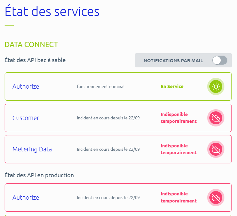

Je viens de tester à l’instant par acquis de conscience et l’association avec Enedis abouti correctement de mon côté :
Tu peux éventuellement tenter d’installer le plugin en version beta pour voir si c’est mieux ?

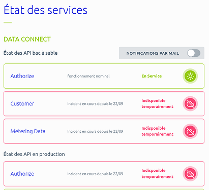

Edit : Après vérification il y a de la maintenance en cours côté Enedis, il va peut-être falloir patienter un peu
