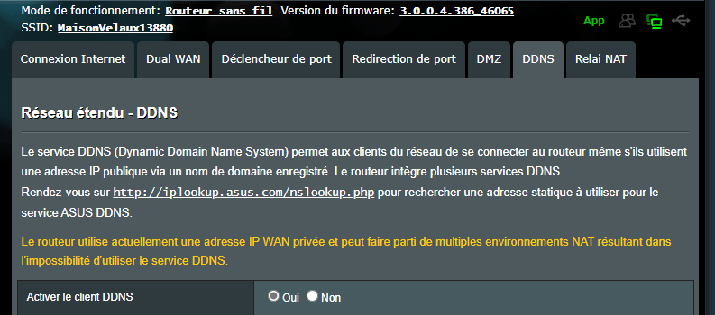

Du coup, logiquement comme je m’y attendais, ma remontée OVH dyndns ne fonctionne pas au travers de cette remontée 4G car l’adresse IP n’est pas atteignable.

Mais sur ce principe pourquoi ma remontée vers ovh ne marche pas. J’ai bien une ip v4 mais je me souviens que les ip 4g sont privées et l’ip donnée par dynovh ne correspond pas…

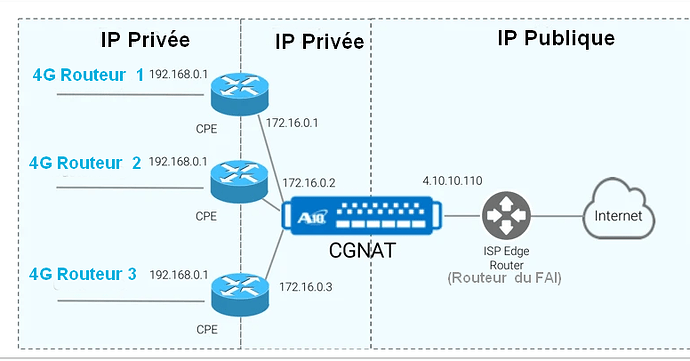

Sinon le pourquoi, c’est que souvent ces accès 4g sont derrière un routeur chez le fournisseur et donc ils n’ont que ip sur un Wan mais pas une ip sur internet si je vulgarise la situation.

Non, sauf si je me trompe… L’ip publique n’est pas publique. Elle est privée sur le routeur 4g.
Regarde pour mieux expliquer.
Sur la fibre j’ai une ipv4 publique. Jeedom, mon nas et le routeur renvoie l’ip publique vers ovh dyndns.
Sur le modem 4g, j’ai aussi un renvoi d’une ipv4 publique sauf qu’elle ne résoud pas car c’est celle du routeur de l’operateur.
Mon modem 4g par contre annonce une ip v4 privée de type 10.x.x.x

Dans le cas de la 4G, tu as tout à fait raison, une IPv4 publique est utilisée par de nombreux clients.
Si tu as une IPv6 ou une plage attribuée par ton opérateur et que le routeur qui porte la clé 4G le supporte, tu dois pouvoir passer comme ça (si la machine qui doit se connecter chez toi à aussi une IPv6).

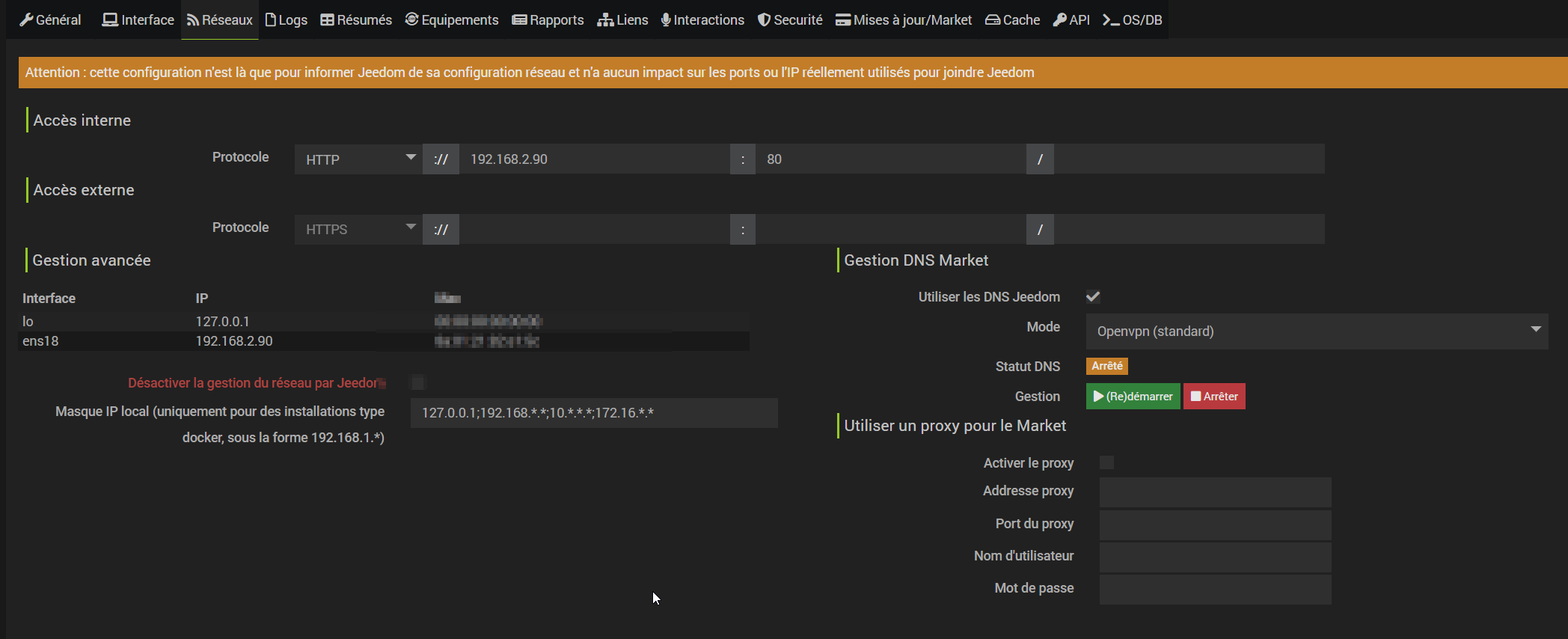

Par contre, je peux doubler la remontée OVH quand j’ai la fibre avec le pack power et le DNS ? Car je vois que le champ réseau est grisé.
Bref, pack pris et ça gratifiera jeedom ! Pour 50€ à vie, c’est une bonne chose, j’avoue. J’avoue ne pas avoir regardé au début car je pensais que c’était un modèle annuel … ou mensuel. Bonne idée, donc.

Le champs est grisé car part défaut il considère que l’accès réseau externe de fera via le dns mais c’est informatif uniquement.
Il est tout à fait possible d’arriver sur jeedom via deux « chemins »; j’ai mon domaine et il se fait que j’ai aussi le dns et les deux fonctionnent en même temps (va ne sert à rien pour mon usage mais j’ai le pack pour d’autres raisons)
