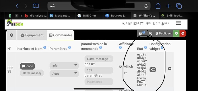

De mon coté, je n’ai pas d’info sur alarm_message_185_GET

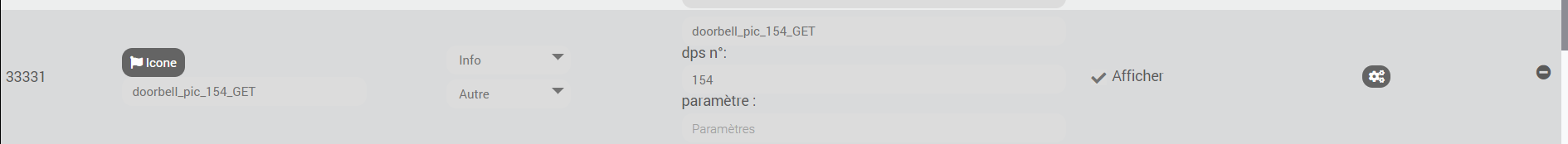

Par contre, j’ai bien une info similaire sur doorbell_pic_154_GET

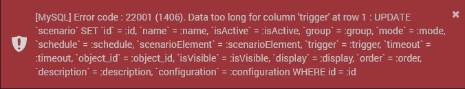

Le souci est que l’info est tellement longue qu’il m’est impossible de la rajouter dans l’ événement de déclenchement du scénario.
J’ai une erreur MySQL
Visiblement trop de caractères (1224)
En faisant plusieurs essais et comparaisons, je me suis rendu compte que l’info changeait a chaque appui sauf les 142 premiers caractères.
J’ai donc tenté de créer mon événement de déclenchement du scénario avec les 142 premiers caractères identiques et a ma grande surprise, ça fonctionne. Mon scénario est opérationnel.
