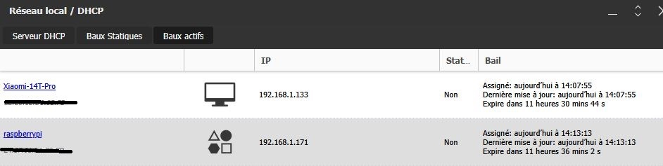

J ai depuis le changement d une free box revolution par une free box pop plus accès en local a jeedom
J ai Bien la bonne IP en 192.168.1.171 de mon Raspberry
répond bien au ping

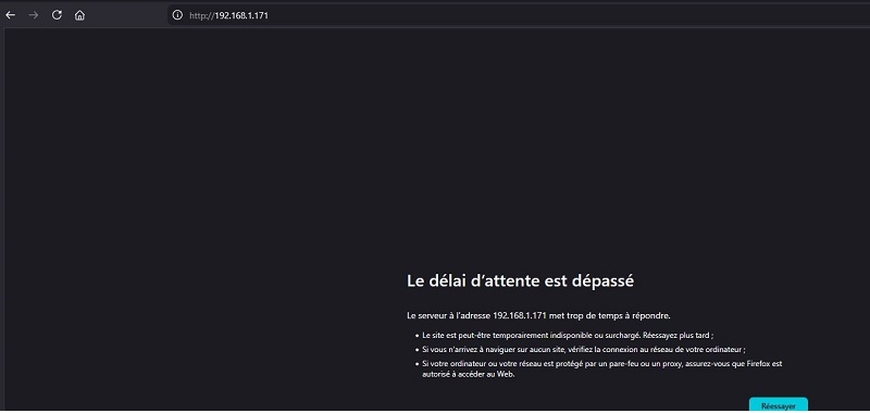

le pb quand je tape cette IP dans mon navigateur je ne vois rien ;(

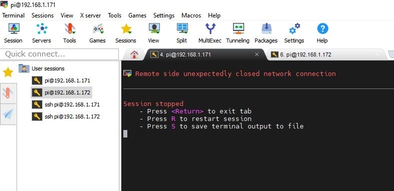

Tu as essayé en ssh ?

Re non pas tester en SSH fait comment ?

pour ssh: il faut ouvrir un terminal et saisir ssh pi@192.168.1.171
ensuite il faut aller fouiller dans les logs.
en web: tu indiques que tu ne vois rien mais quel est le message d’erreur du navigateur ?
je pence que c est ca que tu veux ?
oui.

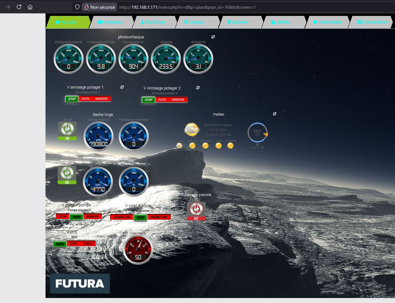

Apres 4h a me creuser la tete j ai trouvé :woozy_face:
En fait J ai un DD externe pas de SD Le pb quand j ai changer ma box J ai du débrancher la cable usb du DD sans faire gaf Oui je sais c est tres con :innocent:
Donc a l heure actuel en local J ai jeedom
