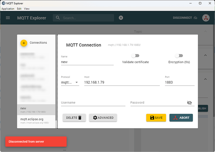

Accéder au Mosquitto installé par MQTT2 depuis MQTT Explorer
  1. Du même genre, comment accéder au Mosquitto installé par MQTT2 depuis MQTT Explorer.
    J’ai essayé la clé, un identifiant/Pwd. Rien n’y fait.
    Quelle est l’astuce ?
Tu mets trop peux d’informations pour que je puisse t’aider, désolé.

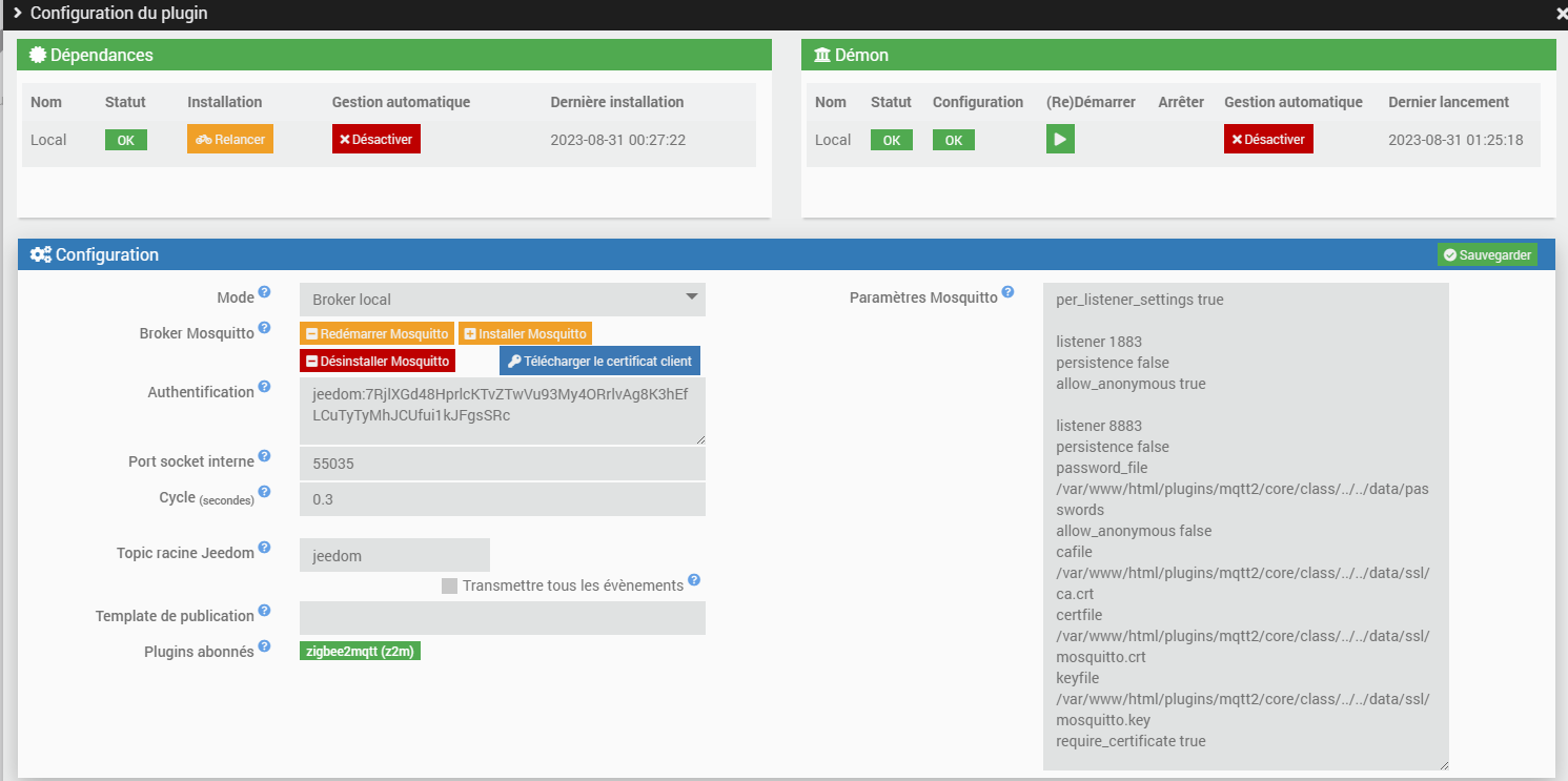

Bonjour, Voici 2 copies d’écran :
Est-ce que ces 2 copies d’écran peuvent aider à solutionner mon problème ?

Je pense qu’il te manque juste le login et le mot de passe (présent dans le champ Authentification de MQTT Manager) dans MQTT Explorer, afin qu’il puisse s’y connecter.
Ou alors un problème de ClientID dans les paramètres avancés de MQTT Explorer (mets en un bidon qui n’existe nulle part ailleurs)

Les paramètres Mosquitto sur la droite de sa capture me semblent être ceux que l’on a suite à l’installation…
Tout comme @anon53349806 j’ai la même chose de mon côté

Ah, vous avez allow_anonymous true sur le listener 1883 ?
Si tu as changé cette config @krissam44, as-tu redémarré Mosquitto (ou Jeedom) depuis ?
Ah non !! T’as raison, je viens de checker j’ai false !!
Faut que j’arrête de boire ! Encore un reste de rosé des vacances !! LOL
Ah non plus …
J’ai lu trop vite!
Bien vu
Bonjour Messieurs,
Je n’ai rien modifié à l’installation de MQTT2. Tous les paramètres affichés à droite ont été généré lors de l’installation.
Bon, j’ai mis « allow_anonymous false », redémarré mosquitto et relancé MQTT Explorer en utilisant l’id/pwd fourni par MQTT2, j’ai changé le clientId de MQTT Explorer, par sécurité et cela fonctionne maintenant.
