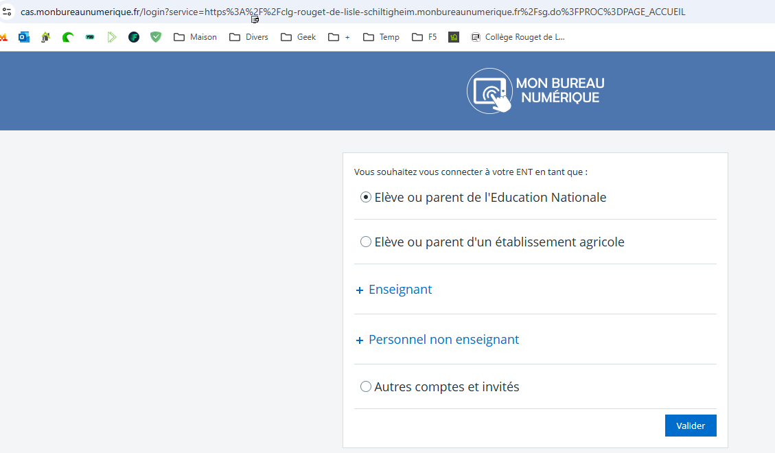

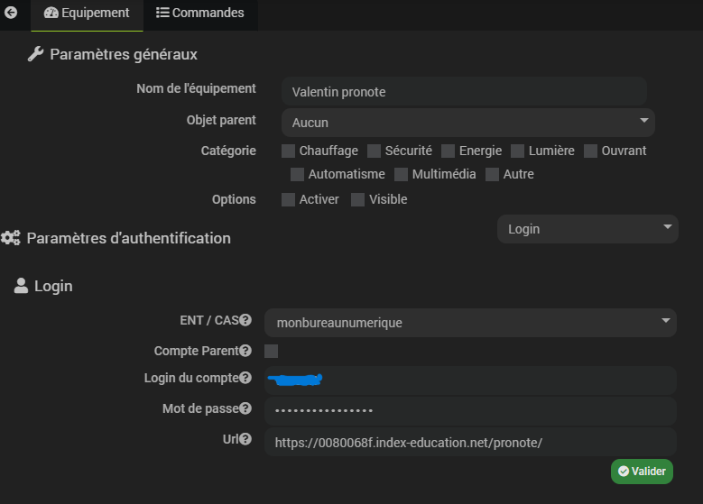

J’essaie de me connecter au plugin mais sans succes.
Je me connecte a mon bureau numerique via le site Educonnect, soit par le compte parent ou enfant.
Mais je ne comprend pas quoi mettre dans l’url du plugin
J’ai essayé avec l’adresse mon bureau numerique, l’adresse pronote du college (apparement )
Mais je n’y arrive pas le login me renvoi une croix rouge.
J’ai ça comme log

Si je me fie à l’URL de ton screenshot, je dirais que c’est le collège Rouget à Schiltigheim.
Or, sur le site de ce collège, je vois un logo Skolengo (donc pas Pronote).
C’est peut-être pour cela que ça ne fonctionne pas.
