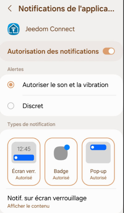

Absence des Canaux de notifications dans les parametres Android
Suite réinstalle du téléphone de Sophie , j ai voulu aller regler les « sonneries » associer aux
canaux de notification
Or ils apparaissent bien dans les préférences de l’appli
Mais quand je vais sur la roue crantée,Je ne les retrouves pas
Une idée ?
le téléphone est S22

Hello
il semblerait que dorénavant par défaut le menu n’apparaisse plus → je ne l’avais pas sur mon tél non plus !
pour se faire, je suis aller dans les paramètres généraux du tel > Notifications > Paramètres avancés > gestion catégories notification pour chaque appli. → à activer !
et là on retrouve bien le menu sous JC
Merci pour ton retour
Je regarde ça ce soir et te confirme que cela refonctionne
EDIT : Ça refonctionne avec la Manip , Merci
