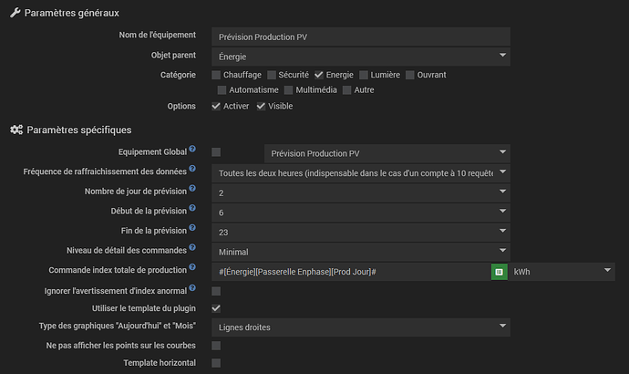

J’ai créé un compte Solcast et paramétré le plugin suivant les informations ci-dessous mais ma courbe de production est vide :

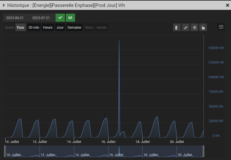

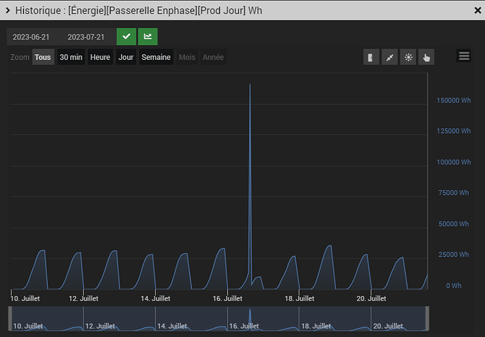

Si je consulte l’information « Prod Jour », j’ai bien des valeurs qui se mettent à jour :

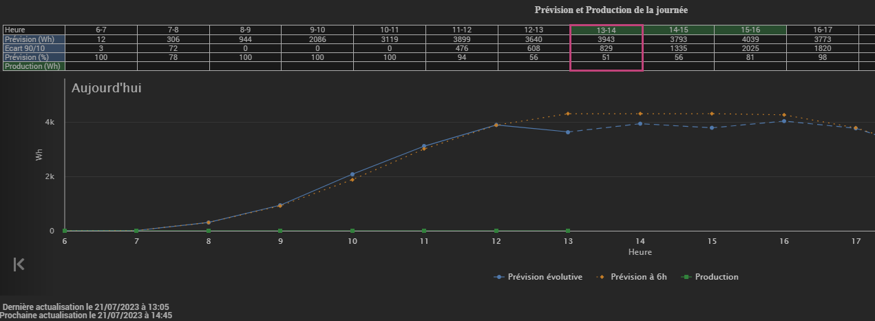

Pourtant, mon graphique est vide :

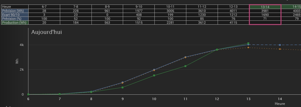

Lorsque j’ai mis ma production depuis la MES, la courbe de prod s’alimentait avec la valeur mais sans faire de delta durant la journée. Le référentiel calculé pour le début de journée n’était pas 0 mais la valeur de prod MES.
Là, j’ai configuré le plugin avec la valeur de prod journalière mais j’ai des erreurs dans le calcul indiquant qu’elle ne peut être négative.
Serait-il possible d’avoir une aide sur la configuration de cette partie ?
