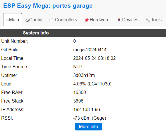

Si tu arrives à accéder à ton ESP via son IP… c’est qu’il n’est pas en sommeil.

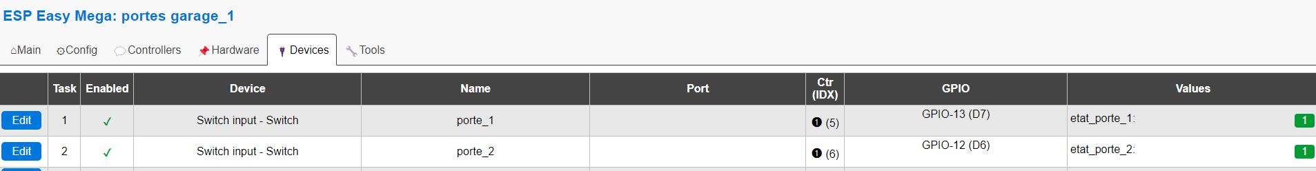

Faudrait des captures sur le configuration du device pour éventuellement voir si il y a un problème.
Capture d'écran 2024-05-24 101832
Capture d'écran 2024-05-24 101914

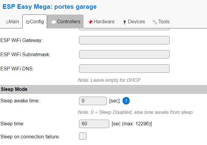

peut-être un soucis avec ma config « SLEEP Mode »
Non, si tu laisses a zéro… Le mode sleep n’est pas activé.
Par contre…je ne sais pas si c’est important, mais j’avais lu qu’il faut donner un N° a ton ESP…autre que « 0 »
Mais c’est peut probable que ce soit le problème.

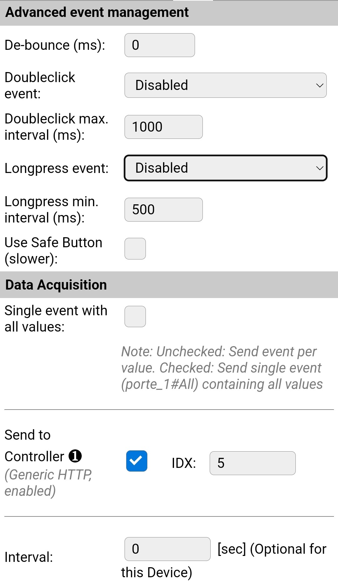

as tu pu vérifier si l’info remontait à jeedom ou pas (log espeasy node).
combien de temps dure le signal à 1?
as tu configuré un interval dans le device côté esp

Je n’ai pas souvenir d’avoir Configurer un temps d’intervalle dans l’esp

c’est le signal envoyé par tes sabots. s’il est trop court, l’esp n’a pas le temps de le lire.

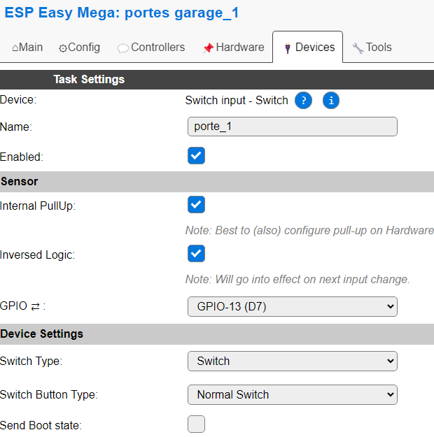

As tu coché « Internal PullUp » ? Dans le device.
ça permet de mettre le gpio à 1 en forçant en interne le gpio sur VCC (3,3v)
Et aussi
Inversed Logic: pour avoir une logique inversé
oui. j’avais déjà paramétré comme ça
