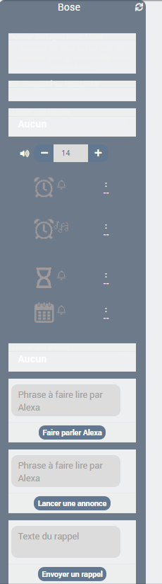

Y-a t-il des retours d’expérience sur l’utilisation avec cet barre? Car pour ma part je ne parvennai pas à utiliser la tuile player par exemple (malgré que j’ai coché les paramètres expérimenté et être passer en béta).

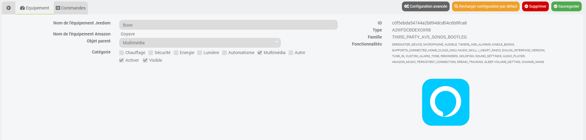

Tu peux me faire des copies d’écran du desktop avec ta barre et de la page du device avec ses capacity sur la droite (au dessus du logo)
La barre est détectée par le plugin Alexa-API. C’est une barre bose qui peut être connecté via Alexa nativement (ou bien GA mais je ne l’utilise pas).
La page du device:

EDIT: Je n’ai pas la case à cocher « multmédia » dans la configuration du plugin:
