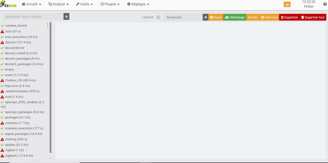

Absence de connection entre raspberry et capteurs
Je n’ai plus de communication entre mon jeedom et mes capteurs zigbee .

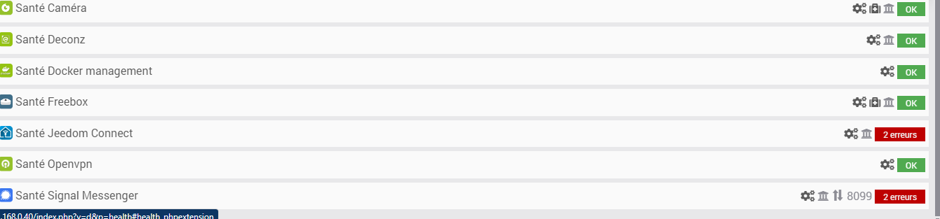

je vous envoie des capture d’écran de mon santé jeedom .
En vous remerciant de votre aide

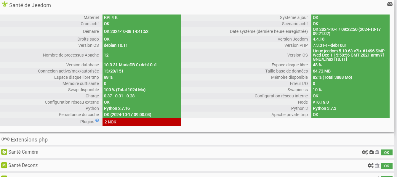

Comment voulez-vous que l’on vous aide ?
On a la page santé c’est très bien mais en dehors de cela, on n’a aucun log concernant zigbee donc comment peut-on vous dire quoique ce soit.
NB : Vous êtes sous debian 10, OS plus maintenu par la communauté debian depuis 3 mois, donc plus d’évolution donc risque de sécurité.
NB2 : Jeedom et les plugins exigent de plus en plus d’être sous debian 11 si vous souhaitez continuer à faire évoluer votre Jeedom il va falloir migrer votre OS rapidement

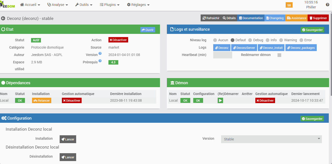

Je suis novice. Ma clé zigbee est la deconz2.
quels autres renseignements dois je donner ?
Cordialement
Quel log dois je vous donner et comment les trouver ?
Désolé pour mon manque d’expérience.
Une conbee II donc. Deconz c’est le logiciel

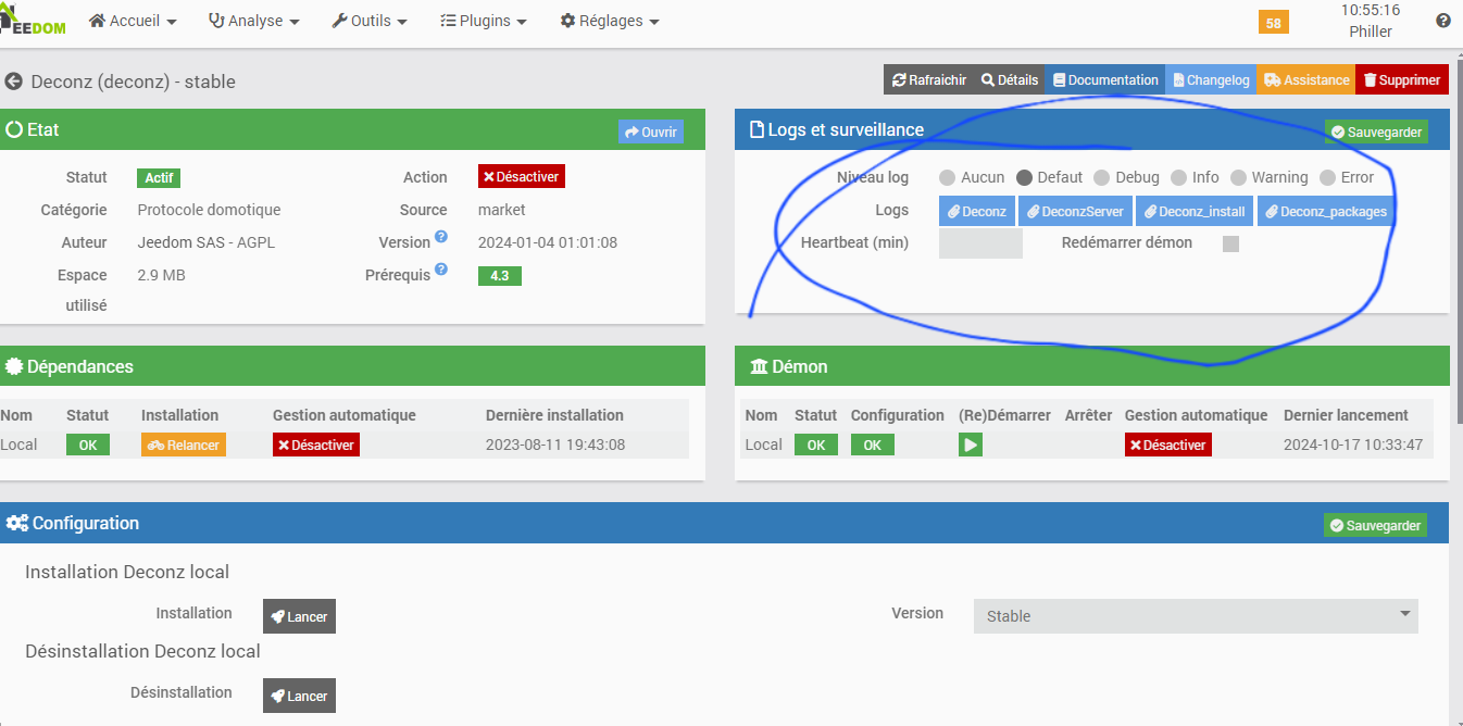

Tous ceux disponibles sur la page de configuration. Si vous lisez cette page en entier, vous trouverez les logs, c’est écrit noir sur blanc.
Pour les diffuser, copier coller le texte dans un post et utiliser </> (possiblement derrière la roue crantée) Texte préformaté pour le formatage du texte.

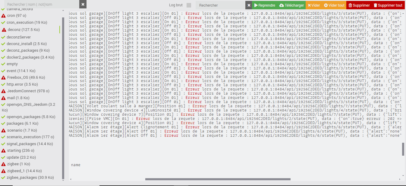

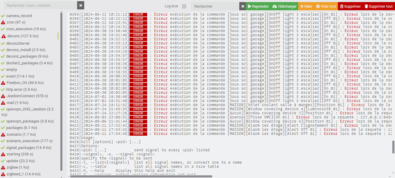

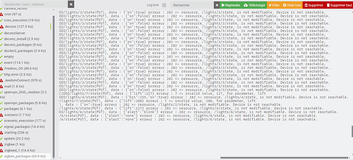

j’ai trouvé des logs via le menu déroulant. Log de deconz:
saisissez ou collez du code ici
0400|[2024-06-30 19:51:46] ERROR  : Erreur exécution de la commande [Sous sol garage][OnOff light 3 escalier][Off 01] : Erreur lors de la requete : 127.0.0.1:8484/api/19256C2DED/lights/3/state(PUT), data : {"on":false} erreur : 202 => resource, /lights/3/state, is not modifiable. Device is not reachable.
0401|[2024-06-30 19:52:13] ERROR  : Erreur exécution de la commande [Sous sol garage][OnOff light 3 escalier][On 01] : Erreur lors de la requete : 127.0.0.1:8484/api/19256C2DED/lights/3/state(PUT), data : {"on":true} erreur : 202 => resource, /lights/3/state, is not modifiable. Device is not reachable.
0402|[2024-06-30 19:53:13] ERROR  : Erreur exécution de la commande [Sous sol garage][OnOff light 3 escalier][Off 01] : Erreur lors de la requete : 127.0.0.1:8484/api/19256C2DED/lights/3/state(PUT), data : {"on":false} erreur : 202 => resource, /lights/3/state, is not modifiable. Device is not reachable.
0403|[2024-06-30 19:53:19] ERROR  : Erreur exécution de la commande [Sous sol garage][OnOff light 3 escalier][On 01] : Erreur lors de la requete : 127.0.0.1:8484/api/19256C2DED/lights/3/state(PUT), data : {"on":true} erreur : 202 => resource, /lights/3/state, is not modifiable. Device is not reachable.
0404|[2024-06-30 19:54:19] ERROR  : Erreur exécution de la commande [Sous sol garage][OnOff light 3 escalier][Off 01] : Erreur lors de la requete : 127.0.0.1:8484/api/19256C2DED/lights/3/state(PUT), data : {"on":false} erreur : 202 => resource, /lights/3/state, is not modifiable. Device is not reachable.
0405|[2024-06-30 19:54:57] ERROR  : Erreur exécution de la commande [Sous sol garage][OnOff light 3 escalier][On 01] : Erreur lors de la requete : 127.0.0.1:8484/api/19256C2DED/lights/3/state(PUT), data : {"on":true} erreur : 202 => resource, /lights/3/state, is not modifiable. Device is not reachable.
0406|[2024-06-30 19:55:57] ERROR  : Erreur exécution de la commande [Sous sol garage][OnOff light 3 escalier][Off 01] : Erreur lors de la requete : 127.0.0.1:8484/api/19256C2DED/lights/3/state(PUT), data : {"on":false} erreur : 202 => resource, /lights/3/state, is not modifiable. Device is not reachable.
0407|[2024-06-30 19:58:36] ERROR  : Erreur exécution de la commande [Sous sol garage][OnOff light 3 escalier][On 01] : Erreur lors de la requete : 127.0.0.1:8484/api/19256C2DED/lights/3/state(PUT), data : {"on":true} erreur : 202 => resource, /lights/3/state, is not modifiable. Device is not reachable.
0408|[2024-06-30 19:59:36] ERROR  : Erreur exécution de la commande [Sous sol garage][OnOff light 3 escalier][Off 01] : Erreur lors de la requete : 127.0.0.1:8484/api/19256C2DED/lights/3/state(PUT), data : {"on":false} erreur : 202 => resource, /lights/3/state, is not modifiable. Device is not reachable.
0409|[2024-06-30 19:59:55] ERROR  : Erreur exécution de la commande [Sous sol garage][OnOff light 3 escalier][On 01] : Erreur lors de la requete : 127.0.0.1:8484/api/19256C2DED/lights/3/state(PUT), data : {"on":true} erreur : 202 => resource, /lights/3/state, is not modifiable. Device is not reachable.
0410|[2024-06-30 20:00:55] ERROR  : Erreur exécution de la commande [Sous sol garage][OnOff light 3 escalier][Off 01] : Erreur lors de la requete : 127.0.0.1:8484/api/19256C2DED/lights/3/state(PUT), data : {"on":false} erreur : 202 => resource, /lights/3/state, is not modifiable. Device is not reachable.
0411|[2024-06-30 20:01:05] ERROR  : Erreur exécution de la commande [Sous sol garage][OnOff light 3 escalier][On 01] : Erreur lors de la requete : 127.0.0.1:8484/api/19256C2DED/lights/3/state(PUT), data : {"on":true} erreur : 202 => resource, /lights/3/state, is not modifiable. Device is not reachable.
0412|[2024-06-30 20:02:05] ERROR  : Erreur exécution de la commande [Sous sol garage][OnOff light 3 escalier][Off 01] : Erreur lors de la requete : 127.0.0.1:8484/api/19256C2DED/lights/3/state(PUT), data : {"on":false} erreur : 202 => resource, /lights/3/state, is not modifiable. Device is not reachable.
0413|[2024-06-30 20:02:05] ERROR  : Erreur exécution de la commande [Sous sol garage][OnOff light 3 escalier][On 01] : Erreur lors de la requete : 127.0.0.1:8484/api/19256C2DED/lights/3/state(PUT), data : {"on":true} erreur : 202 => resource, /lights/3/state, is not modifiable. Device is not reachable.
0414|[2024-06-30 20:03:05] ERROR  : Erreur exécution de la commande [Sous sol garage][OnOff light 3 escalier][Off 01] : Erreur lors de la requete : 127.0.0.1:8484/api/19256C2DED/lights/3/state(PUT), data : {"on":false} erreur : 202 => resource, /lights/3/state, is not modifiable. Device is not reachable.
0415|[2024-07-01 19:30:40] ERROR  : Erreur exécution de la commande [Sous sol garage][OnOff light 3 escalier][On 01] : Erreur lors de la requete : 127.0.0.1:8484/api/19256C2DED/lights/3/state(PUT), data : {"on":true} erreur : 202 => resource, /lights/3/state, is not modifiable. Device is not reachable.
0416|[2024-07-01 19:31:40] ERROR  : Erreur exécution de la commande [Sous sol garage][OnOff light 3 escalier][Off 01] : Erreur lors de la requete : 127.0.0.1:8484/api/19256C2DED/lights/3/state(PUT), data : {"on":false} erreur : 202 => resource, /lights/3/state, is not modifiable. Device is not reachable.
0417|[2024-07-24 18:11:52] ERROR  : Erreur exécution de la commande [MAISON][Volet roulant salle à manger][Position 01] : Erreur lors de la requete : 127.0.0.1:8484/api/19256C2DED/lights/7/state(PUT), data : {"lift":127} erreur : 7 => invalid value, 127, for parameter, lift
0418|[2024-07-24 21:45:55] ERROR  : Erreur exécution de la commande [MAISON][Window covering device 4][Luminosité 01] : Erreur lors de la requete : 127.0.0.1:8484/api/19256C2DED/lights/4/state(PUT), data : {"bri":255,"on":true} erreur : 202 => resource, /lights/4/state, is not modifiable. Device is not reachable.
0419|[2024-07-24 22:27:26] ERROR  : Erreur exécution de la commande [Aucun][Window covering device 7][Position 01] : Erreur lors de la requete : 127.0.0.1:8484/api/19256C2DED/lights/7/state(PUT), data : {"lift":200} erreur : 7 => invalid value, 200, for parameter, lift
0420|[2024-08-03 23:08:51] ERROR  : Erreur exécution de la commande [Grenier][Prise VMC][On 01] : Erreur lors de la requete : 127.0.0.1:8484/api/19256C2DED/lights/2/state(PUT), data : {"on":true} erreur : 202 => resource, /lights/2/state, is not modifiable. Device is not reachable.
0421|[2024-08-06 11:41:44] ERROR  : Erreur exécution de la commande [Aucun][Window covering device 4][Position 01] : Erreur lors de la requete : 127.0.0.1:8484/api/19256C2DED/lights/4/state(PUT), data : {"lift":127} erreur : 202 => resource, /lights/4/state, is not modifiable. Device is not reachable.
0422|[2024-08-11 17:52:42] ERROR  : Erreur exécution de la commande [MAISON][Alarm 1er étage][Alert Clignotement 01] : Erreur lors de la requete : 127.0.0.1:8484/api/19256C2DED/lights/6/state(PUT), data : {"alert":"blink"} erreur : 202 => resource, /lights/6/state, is not modifiable. Device is not reachable.
0423|[2024-08-11 17:53:42] ERROR  : Erreur exécution de la commande [MAISON][Alarm 1er étage][Alert Off 01] : Erreur lors de la requete : 127.0.0.1:8484/api/19256C2DED/lights/6/state(PUT), data : {"alert":"none"} erreur : 202 => resource, /lights/6/state, is not modifiable. Device is not reachable.
0424|[2024-08-11 17:54:49] ERROR  : Erreur exécution de la commande [MAISON][Alarm 1er étage][Alert Off 01] : Erreur lors de la requete : 127.0.0.1:8484/api/19256C2DED/lights/6/state(PUT), data : {"alert":"none"} erreur : 202 => resource, /lights/6/state, is not modifiable. Device is not reachable.

Ici les logs, c’est écrit, il suffit de lire
Ceux en photos, je lis pas :see_no_evil:
Avez-vous débranché la clé et redémarré le pi?

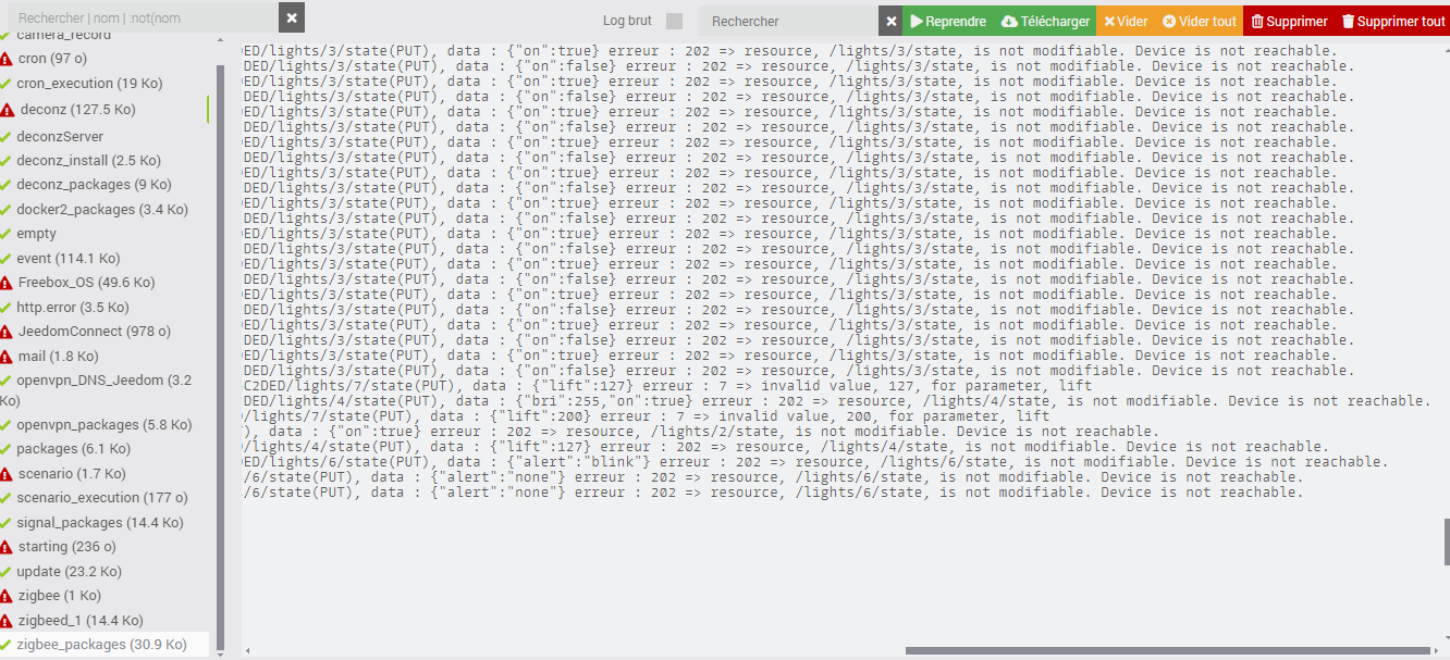

Pour ce que j’en vois, ça a l’air bon coté logiciel, ça a l’air de déconner coté zigbee, mais y a plus que tes capteurs qui déconnent, tu as des lampes aussi.
Tu as pas bougé la clé ?
Je pense que tu as le même résultat en passant par Phoscon ?
