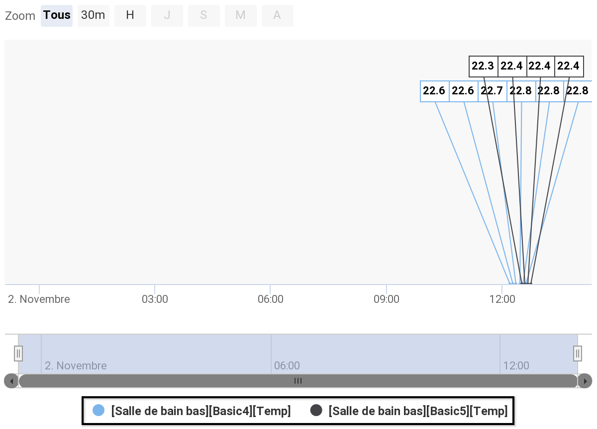

nouveau dans la domotique avec des essais de capteur, je rencontre un problème sur la visualisation des graphiques.
j’ai bien les ordonnées de temps, mais les valeurs e vont pas en abscisses. Du moins c’est comme ca que je le comprends et je l’ai sur tous les capteurs
Quelqu’un aurait-il déjà rencontré ce problème afin de pouvoir m’aider?

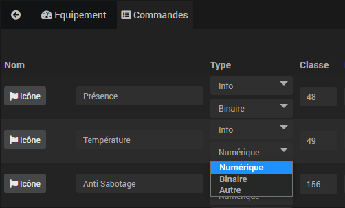

Regarde le type de tes données, tu es probablement en « autre » alors que tu peux mettre du « numérique »
Bonsoir Naboleo,
voilà une belle erreur de débutant, mais j"en suis un, je l’avoue.
Et du coup ca me fait apparaître l’unité.
