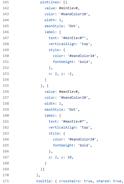

Oui il faut commenter/supprimer des lignes dans le template pour que ca ne s’affiche pas.
Il y a aussi une ligne pointillée:
C’est parfait !
