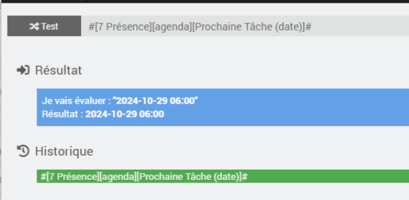

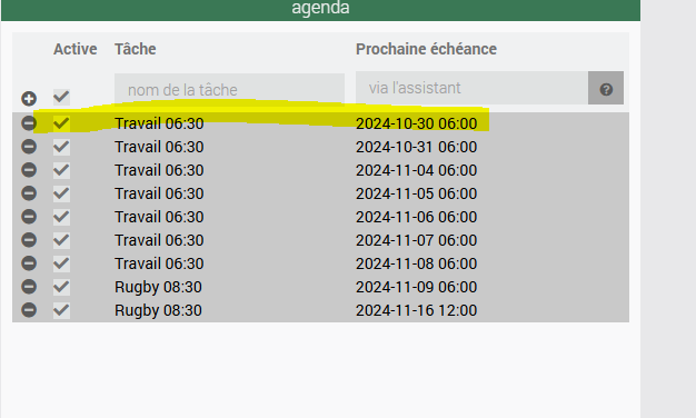

A quelle heure change la valeur de la cde Prochaine tache (DATE)
En effet il est 12h54 et il m’indique toujours la prochaine date de ce matin.
et pourtant la prochaine tache est demain à 6H.

en principe toutes les minutes
je regarderai ça
corrigé dans la version du jour

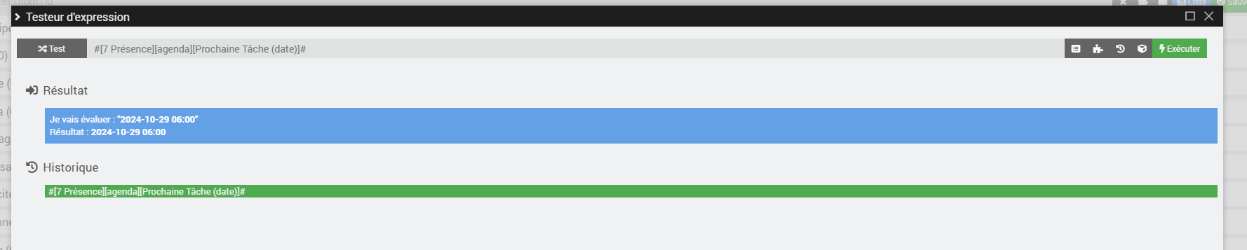

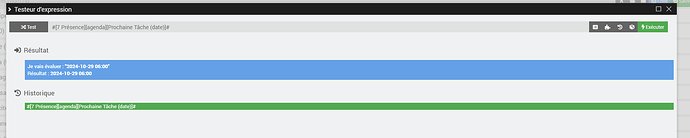

Ok je te dis ça demain matin.
La cde avait changée de valeur vers 14h53.
Merci a toi
pcq tu as appuyé sur le bouton « sauvegarder » de l’équipement :wink:
