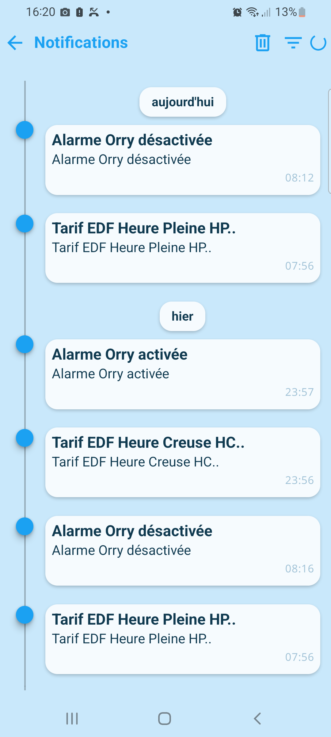

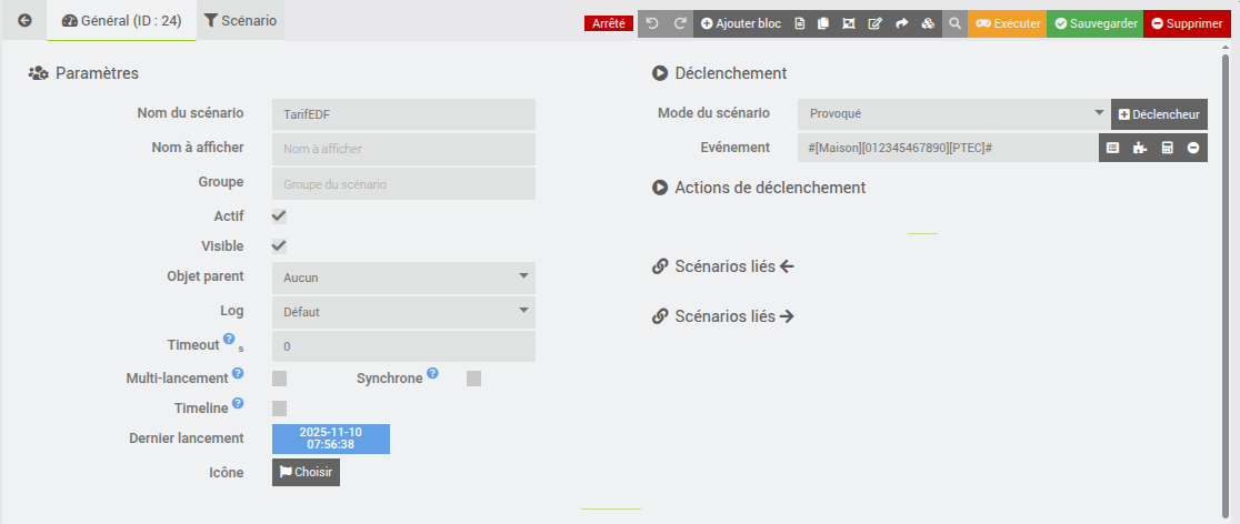

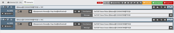

Alors j’ai ajouté un petit scénario pour me notifier le début et la fin des heures creuses sur mon téléphone pour surveiller les changements de PTEC …
Voilà le résultat jeedom_connect:

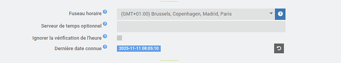

Ce n’est pas 22h 6h les hc? Tu as 2h de décalage réelles ou c’est ton horloge qui a des soucis ou tu es en heures UTC?
Non, je pense que tout est correct (sauf erreur de ma part bien sur):
  • Fuseau horaire GMT +1 : Paris

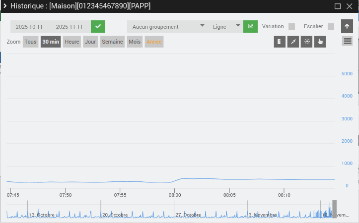

Et mon historique semble à la bonne heure à 8h

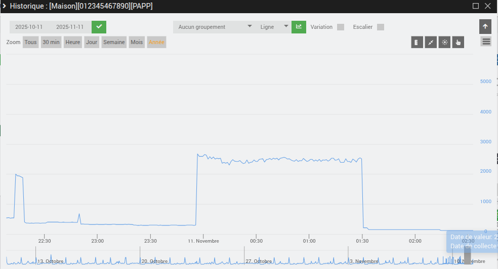

Et le ballon d’eau chaude se déclenche bien juste avant minuit (historique puissance apparente) environ 2500W
