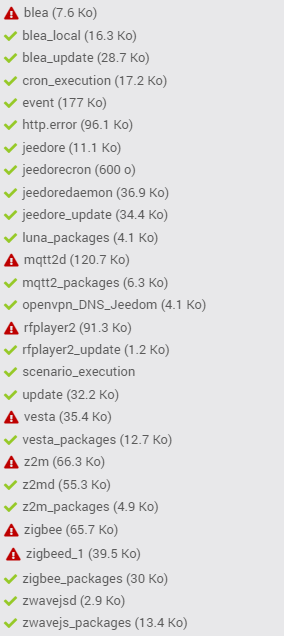

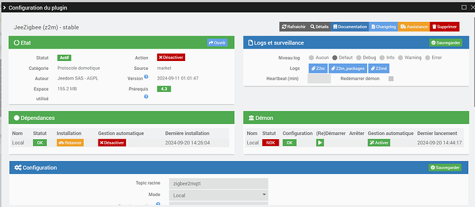

J’ai des soucis avec le plugin JeeZigbee (z2m), le démon se remet en NOK au bout de quelques secondes et forcément les modules ne fonctionnent plus.
Le message que je viens de trouver dans le log est
Echec de la requête HTTP : http://127.0.0.1:8089/device/all cURL error : Failed to connect to 127.0.0.1 port 8089: Connection refused
Informations Jeedom Luna
Core : 4.4.17 (master)
DNS Jeedom Luna : oui
Plugin : JeeZigbee
Version : 2024-09-11 01:01:47 (stable)
Statut Démon : Stoppé - (2024-09-20 14:44:17)

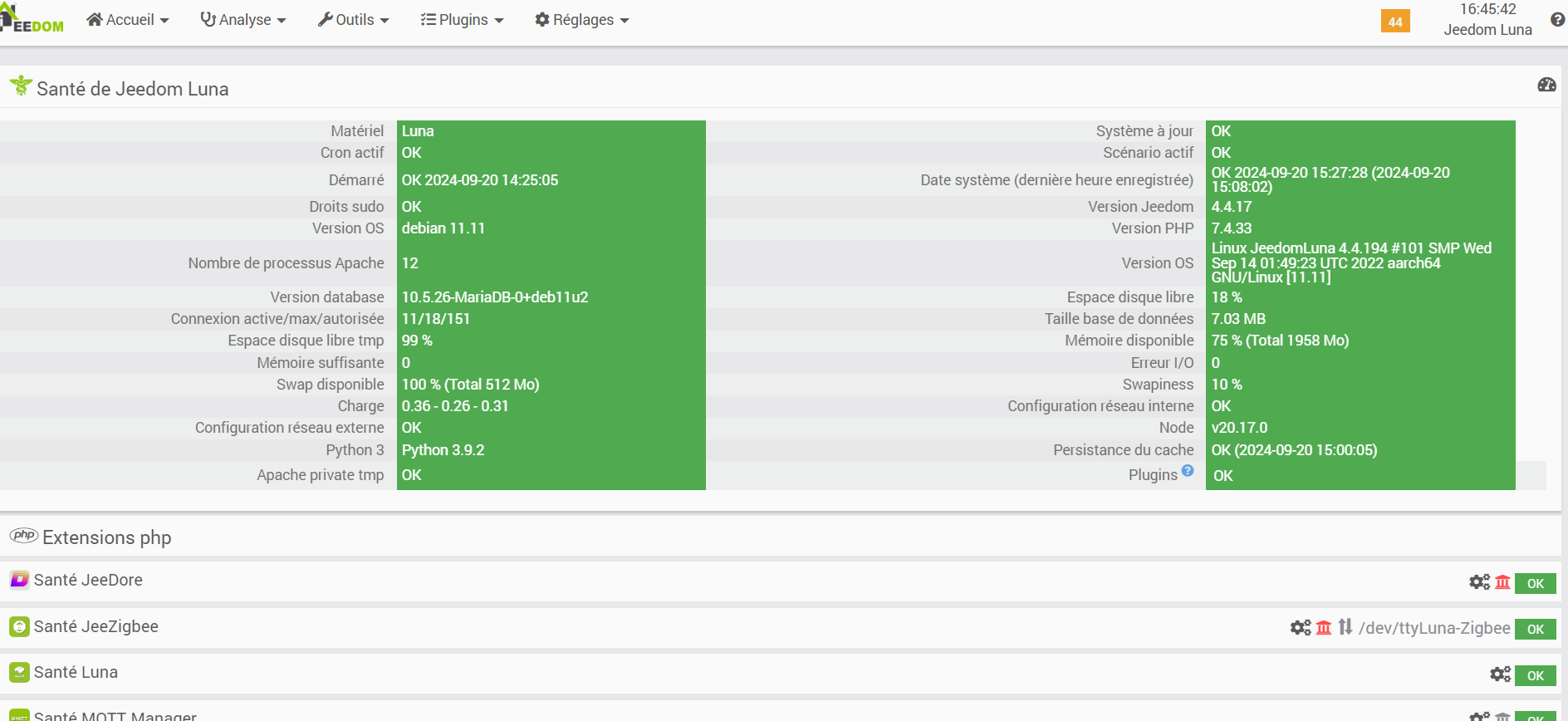

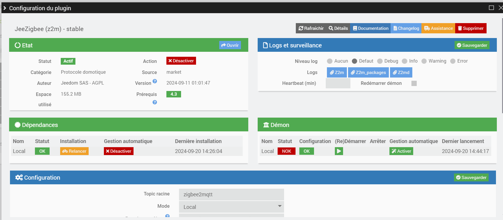

Il serait bien de donner la page santé Jeedom,

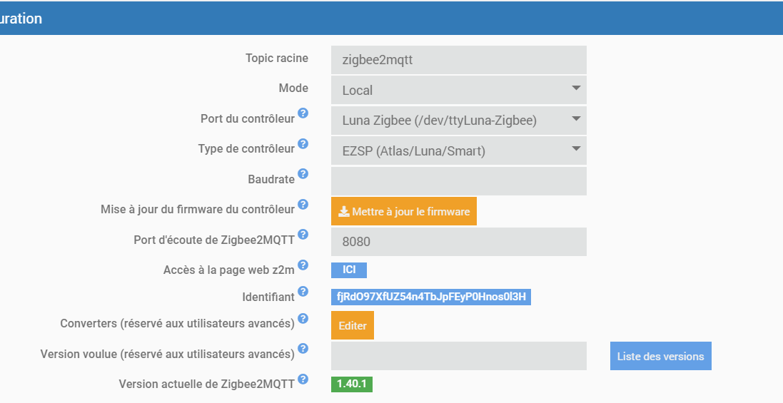

La config du plugin
Le log debug du démon quand il démarre copié ici entre balises

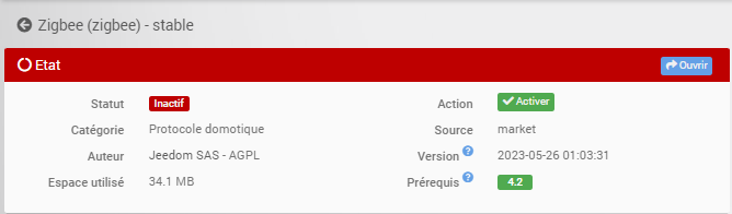

Et accessoirement il semble qu’il y ai d’autres choses qui cloche.

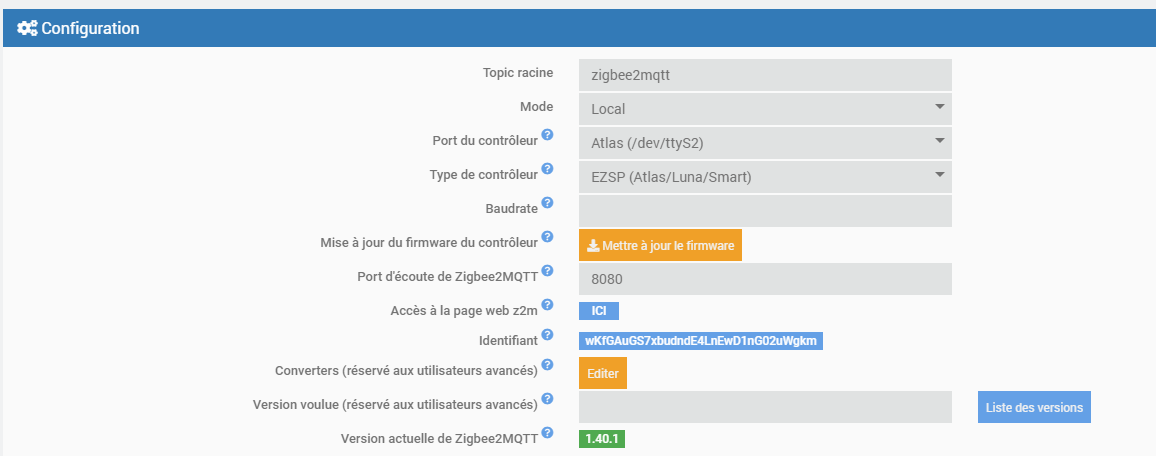

Quand je parle de configuration plugin c’est tout qu’il faut montrer pas une partie.
Comme ça quoi

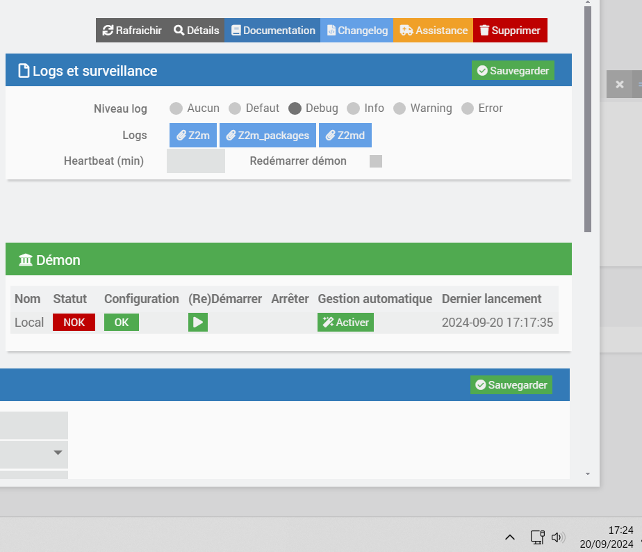

Le log n’est pas en debug on le voit sur votre capture.
Il faut le mettre en debug , vider le log et relancer le démon et ensuite copier le log entre balise
Merci pour votre patience.
Pour le log plus rien en rouge :

Mais comme d’habitude au bout d’un petit moment le demon redevient NOK.
Ce n’est pas le log z2md que vous avez posté ci-dessus si ?

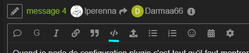

Et pas entre balise
Pardon oui c’est Z2m voila Z2md, pas certain de bien comprendre le entre balise c’est à dire :

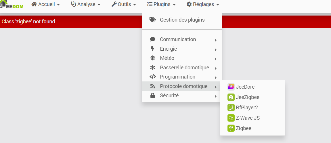

Il a été désactivé au niveau du plugin ?
Oui et après vos remarques, je suis allé voir et l’écran affiche le message « Class ‹ zigbee › not found »
Comme il est désactivé, je ne pense pas que cela soit gênant ?
