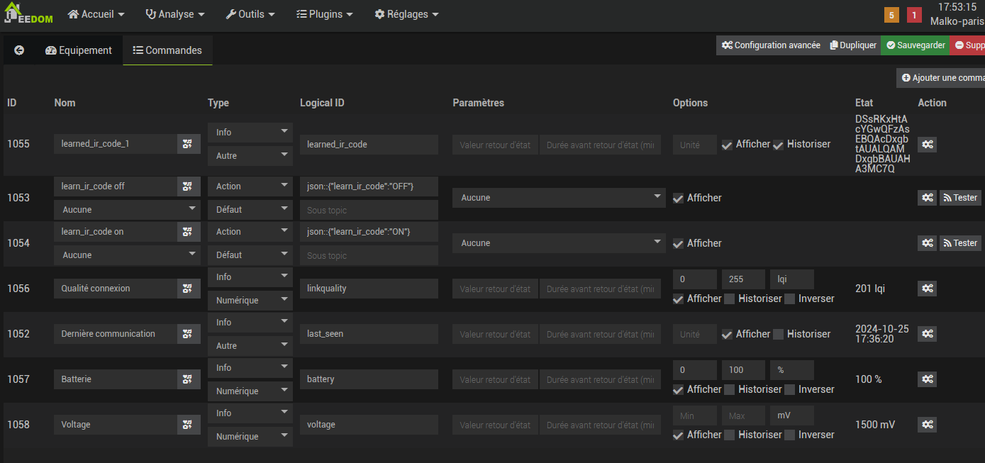

J’ai donc fait l’acquisition de 8 contrôleurs Zigbee TS1201 également référencés chez certains fournisseurs UFO-R11 j’en ai inclue un sans problème (Jeezigbee) mais à partir de là je ne comprend pas comment on envoie les codes IR vers les splits , j’ai trouvé (enfin je crois) comment lire les trames générées par la télécommande (d’ailleurs c’est surprenant à chaque appuie sur la TC la trame générée est différente)

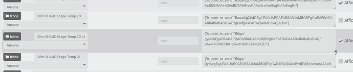

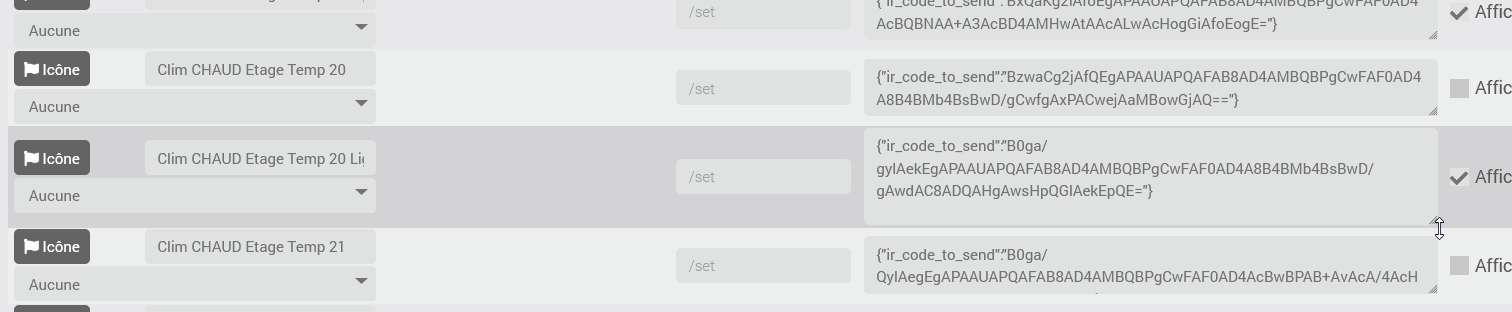

Je n’ai pas vraiment pris le temps de me pencher sur la question, mais pour palier à ça rapidement, (j’ai fais ça le week-end dernier), j’ai simplement crée un équipement sous le plug-in MQTT Manager, et dans lequel j’ai crée les commandes qui m’intéressaient.
Il faut simplement renseigner zigbee2mqtt dans la case « Topic racine » sur la page de configuration de l’équipement, et ensuite créer des commandes actions avec XXXX/set/ir_code_to_send (XXXX est le nom du module IR dans Zigbee2mqtt) en message et coller le code IR correspondant tel quel dans la case du dessous (Payload).

Voilà comment sont configurées mes commandes dans zigbee2mqtt pour envoyer un signal IR :
ON est bien sur un payload voilà le format si ça peut t’aider :
{« ir_code_to_send »:« CODE »}
Par exemple :
{« ir_code_to_send »:« B0ga/gylAekEgAPAAUAPQAFAB8AD4AMBQBPgCwFAF0AD4A8B4BMb4BsBwD/gAwdAC8ADQAHgAwsHpQGlAekEpQE= »}

Mais je ne vois pas de commande pour envoyer la trame !!

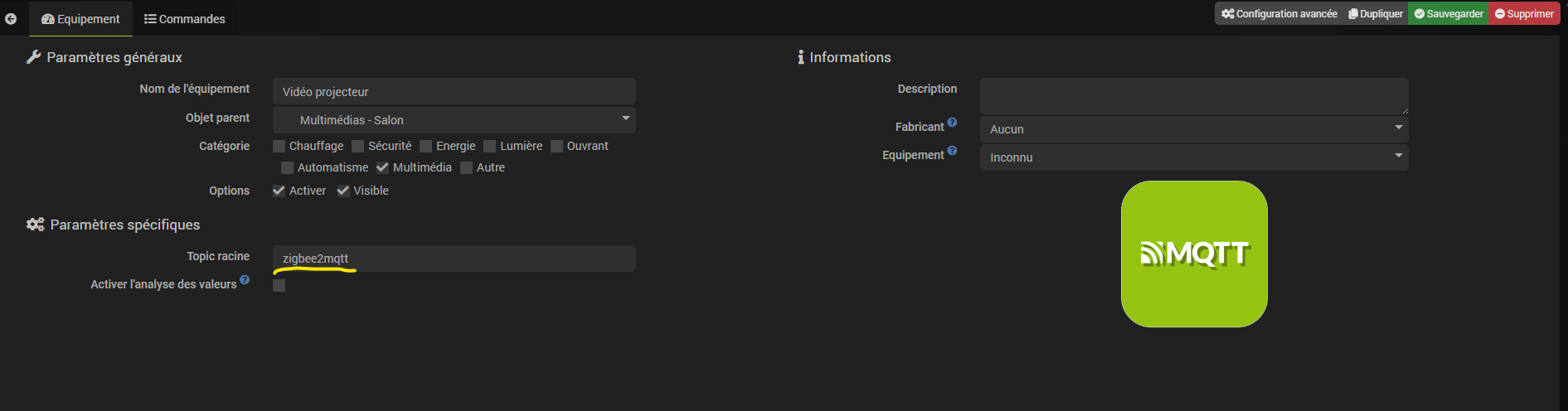

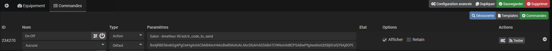

Apprès quelque essais ce soir, je n’arrive toujours pas à envoyer les trames à partir de Jeezigbee (je n’avais pas fait gaffe que mikeul utilisait Zigbeelinker et pas Jeezigbee).
Donc comme je le disais, j’utilise MQTT Manager.
Il faut donc créer un équipement dans MQTT Manager en indiquant zigbee2mqtt dans la case « Topic racine »:
Ensuite dans l’onglet commandes, il faut créer toutes celles nécessaires comme ça:
Le payload ici c’est la trame à envoyer.

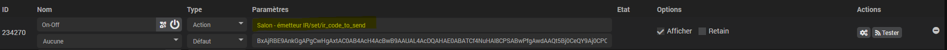

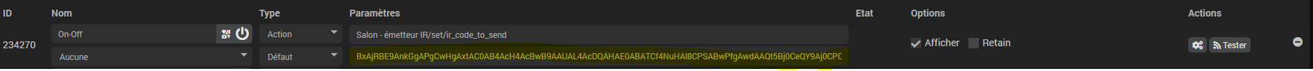

La trame est uniquement: B0ga/gylAekEgAPAAUAPQAFAB8AD4AMBQBPgCwFAF0AD4A8B4BMb4BsBwD/gAwdAC8ADQAHgAwsHpQGlAekEpQE=
A mettre dans la case du bas de la colonne " Paramètres":
Dans la case du haut tu mets:
Nom de l’équipement/set/ir_code_to_send:

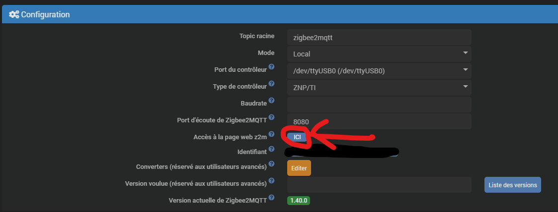

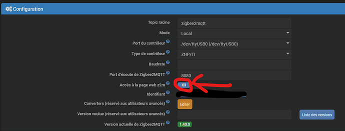

Le nom de l’équipement doit être exactement celui qu’il y a dans l’interface zigbee2mqtt, et pas celui de l’équipement Jeezigbee:
Si tu n’a pas renommé tes équipements dans l’interface zigbee2mqtt, ça doit être encore un code commençant par 0x… :
Et si tu n’as jamais accédé à cette interface, c’est ici à partir de la page de configuration Jeezigbee:
