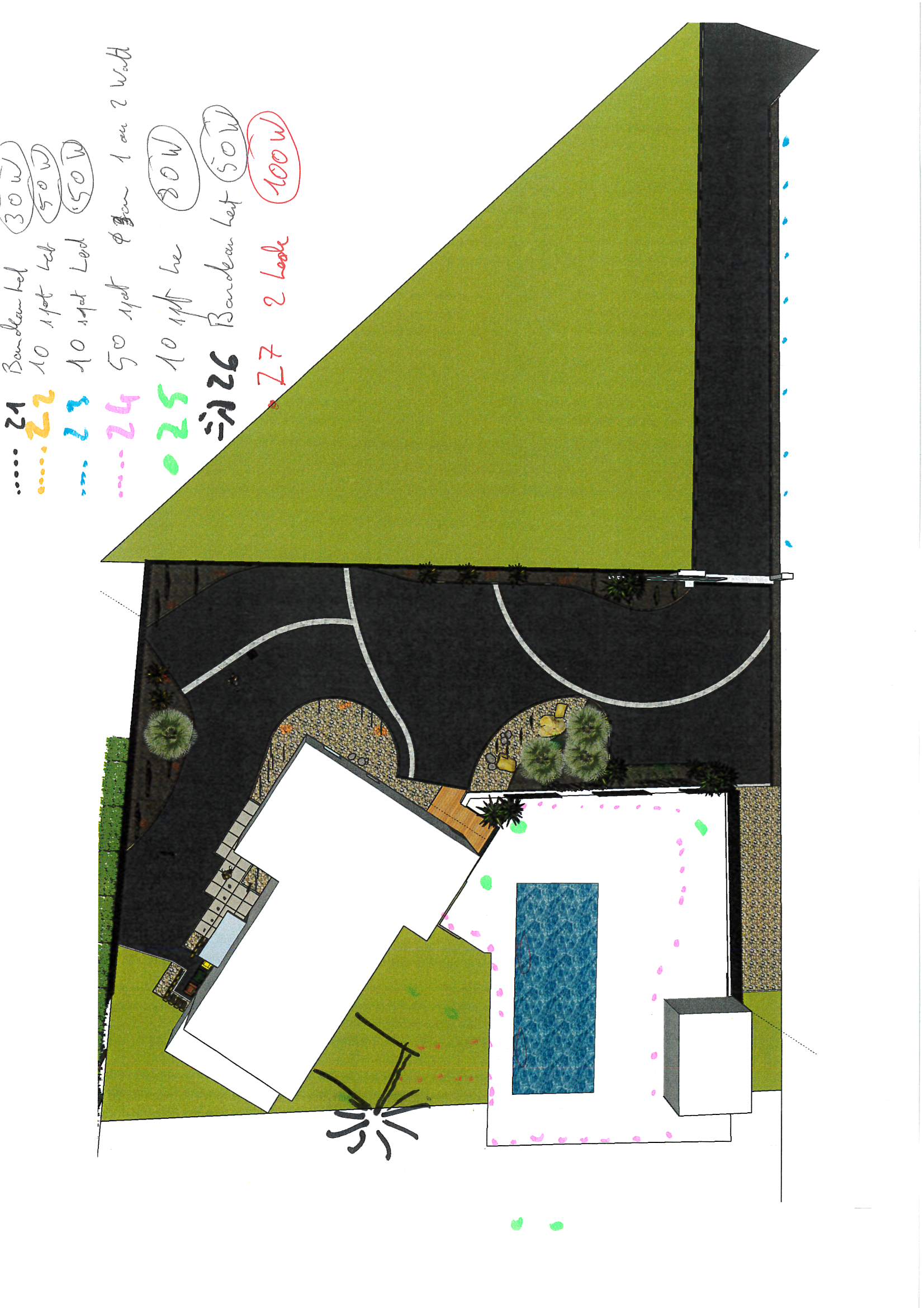

Voici mon projet :
j’ai vu tellement de « norme » ou de possibilité que je ne sais pas laquelle choisir ,ibox 1 ou 2 milight wifilight2 miboxer acheter avec controleur les led ou sans … et aussi quel type de led pour la meilleure luminosité et le choix de plusieurs blanc : RGB-CCT vs RGBIC vs RGB-W vs RGB-WW
Dans l’idée que je me faisais c’était de prendre toutes mes led (bandeau et spot encastrable) sans télécommande ou controleur que je mette directement ce que vous me coneillerez :slight_smile: merci encore de votre aide.
Cordialement
