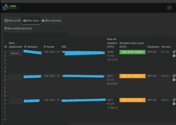

Tu as controlé sur le market que ton jeedom est bien vu ?

Pour l’histoire du market j’ai ça. !
Je ne sais si c’est de ça que tu parles visiblement c’est bien reconnu"maison" et on voit bien que la mise à jour a été faite hier, mais les 2 autres je ne sais pas si je dois les supprimer.?
les deux autres ce sont les anciens, tu ne les as plus, donc tu supprimes…
