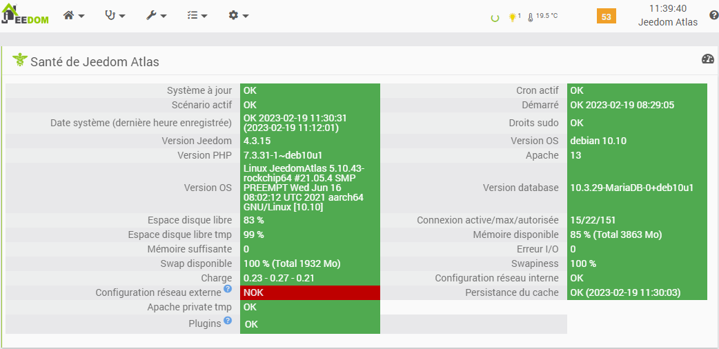

J’ai vu qu’il y avait une erreur de config réseau externe sur la page de santé (ce qui fait que j’avais encore cette erreur 500 Interna Server Error lorsque j’essayais de m’y connecter par son adresse publique)
