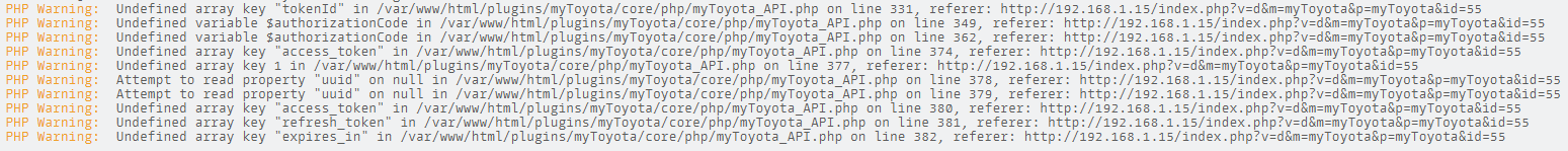

et dans htpp.error :
En espérant que cela vous inspire…
