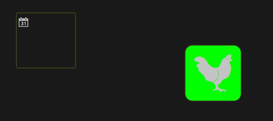

Avant migration Jeedom :
Après migration 4.4.2 :
Chaque bouton est un lien vers un Design.

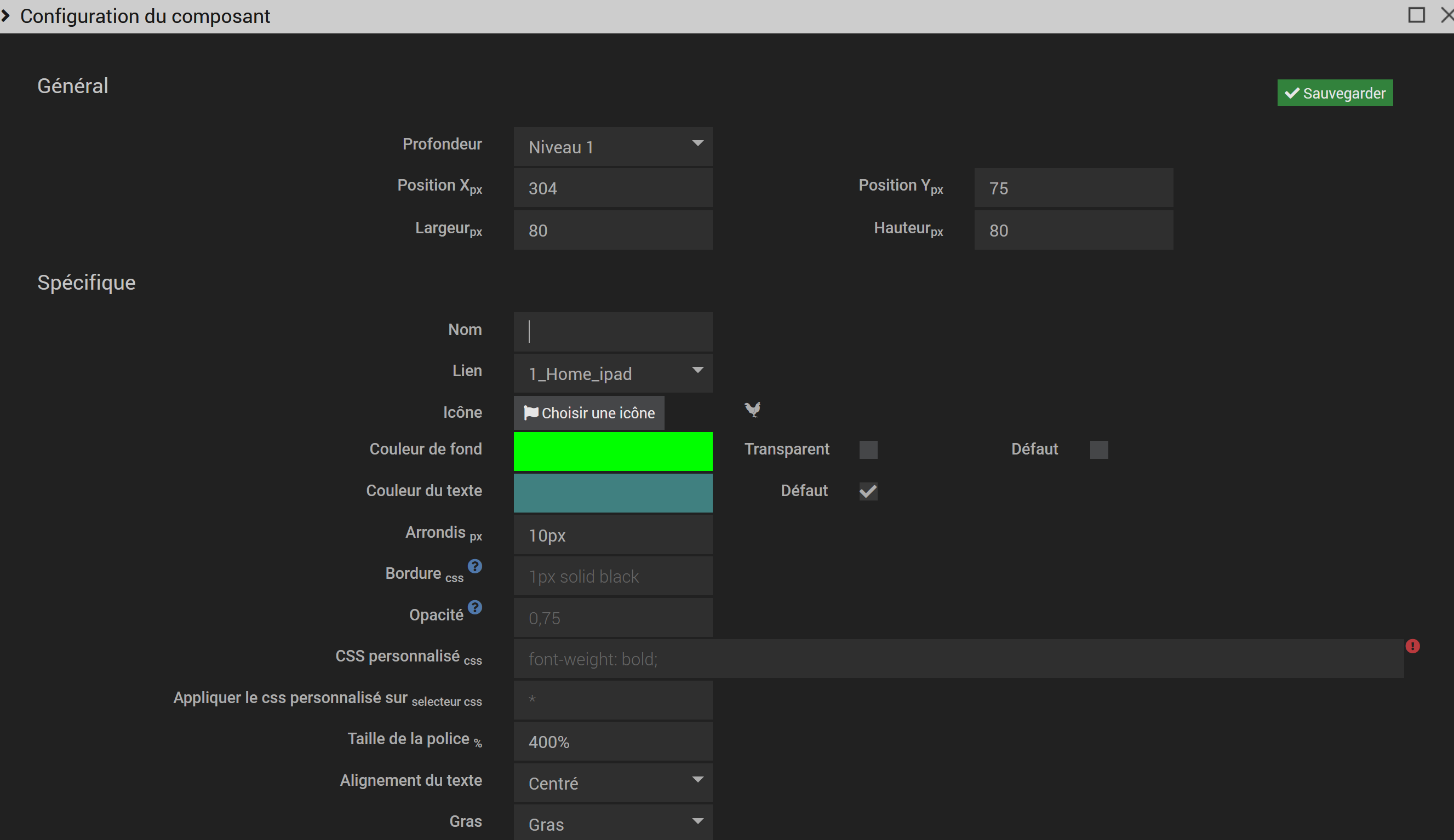

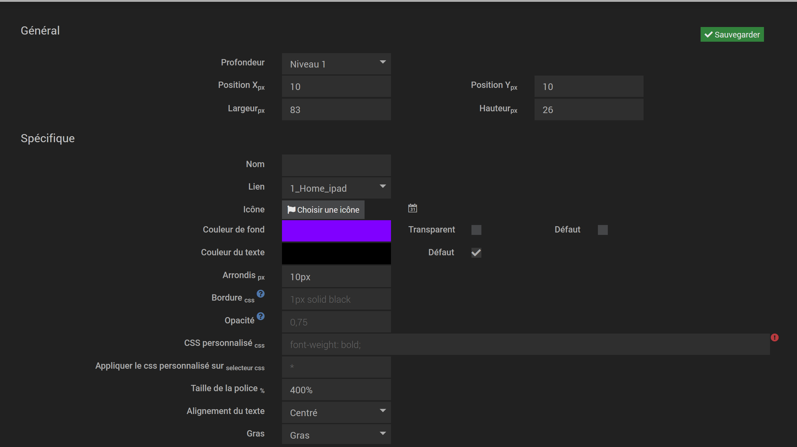

Le problème est décrit plus haut, en synthèse :
  • Sur un Design, créer un lien vers un autre Desgin (clique droit > créer un lien). Renseigner le lien vers un Design, personnaliser la taille et la couleur (dans mon exemple en haut ça donne des boutons carrés). Sauvegarder.
  • Recommencer la même opération. Créer un lien vers le même Design. Dans mon exemple on voir des petites loupes en rouge sur les pièces. Elles contiennent les mêmes liens que ceux dans les boutons. Sauvegarder.
  • Rafaichir la page. Le bouton n’est plus à la même place et à perdu sa couleur, la taille de l’icône à perdu sa taille. ça donne ce qu’il y a sur ma deuxième copie d’écran.
En 4.3, il suffit de révouvrir l’objet lien et de sauvegarder. Tout rentre dans l’ordre.
En 4.4, 4.4.3 : le bug de la 4.3.21 s’aggrave, il est impossible de conserver 2 fois le même lien dans la même page de Design même en les refaisant. Par exemple, sur mon Design j’ai un lien transparent (pas de couleur) quand je clique sur une pièce et un bouton (sur la gauche) cela est possible en 4.3.21 mais pas en 4.4.3. Du coup je change le titre du post.
A ta dispo pour échanger si nécessaire.
À mais c’est normal ça tu peux pas avoir 2 liens vers le même design. En gros ça créer 2 bouton avec le même id donc forcément il n’en reste que un. C’est prévu et tout à fait attendu.
Ben ça fait 6 ans que je fais ça et ça marche en 4.3 !
c’est des objets différents (2 boutons avec des caractéristiques différentes. On constate que les 2 boutons restes mais le premier perd une partie de ses caractéristique (couleur et taille de l’icone, le lien marche toujours).
Reproduction :
1/ créer un lien et sauvegarder
Résultat
2/ Créer un lien identique et sauvegarder
Résultat
Les deux liens sont fonctionnels. Le premier a perdu sa couleur, le centrage et la taille de l’icone.
Si je ré-ouvre la confi de celui qui a perdu ses caractéristique, je ne change rien mais je sauvegarde. Celui-ci est correctement affiché mais c’est l’autre qui a perdu ses caractéristiques.

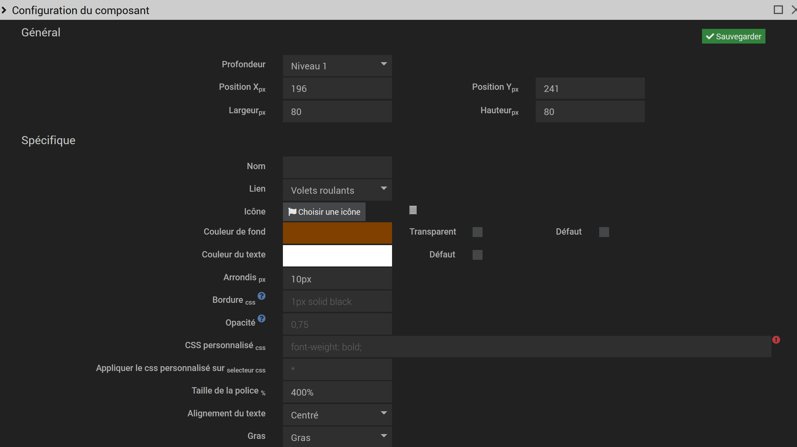

Voici en 4.3.21. Un exemple de 3 liens identiques dans la même page. Tous fonctionnels sans pb. ça répond à une logique : mon Design est utilisé par les téléphones (partie de gauche qui est présenté en arrivant) et l’ensemble est utilisé par des tablettes/ordi.
Le plus pénalisant en 4.4 c’est que les zones ne restent pas au bon endroit. Comme 2 des 3 zones servent en transparence ce n’est pas un problème si elles perdent leurs aspects (couleur, taille) par contre si elles ne restent pas en place ça ne remplie plus la fonction.
