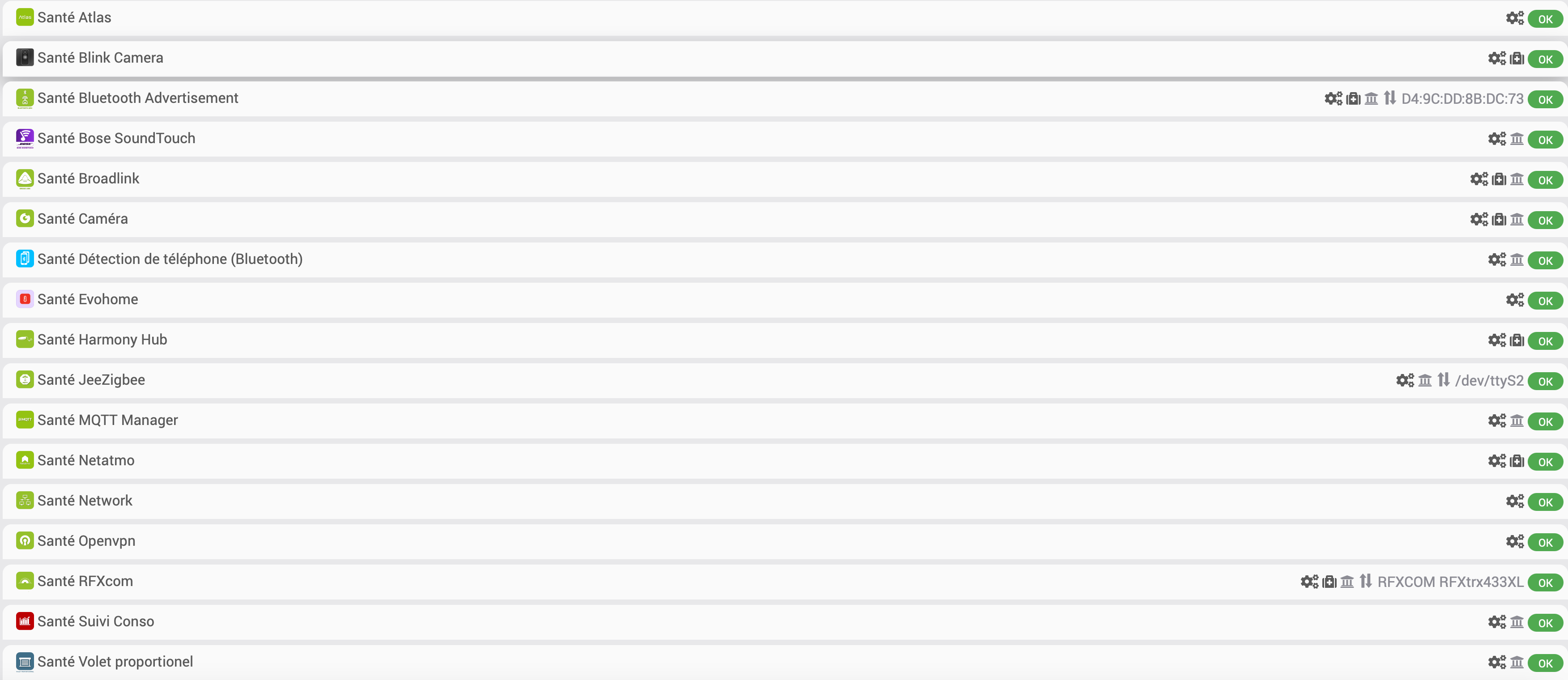

mise à jour ce matin, 4.4.10, redémarrage, énormément de tuiles ont disparu, de tous les types…
j’ai nettoyé la cache, aucun changement…
apparemment, je ne suis pas le seul…
merci

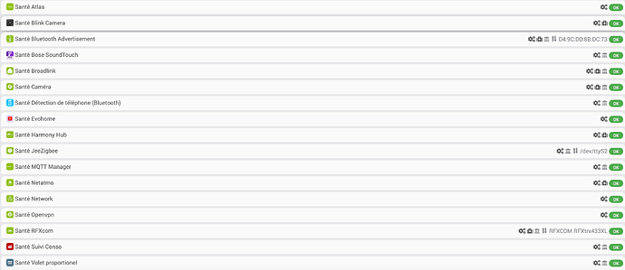

merci
