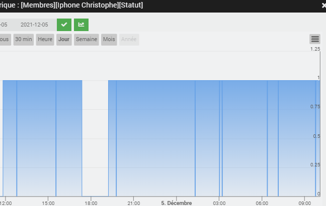

Voici un exemple pour network, on voit bien de temps en temps les déconnexions (les traits bleus)
Tous les soirs mon iphone passe automatiquement en ne pas derranger à partir de 22h30.

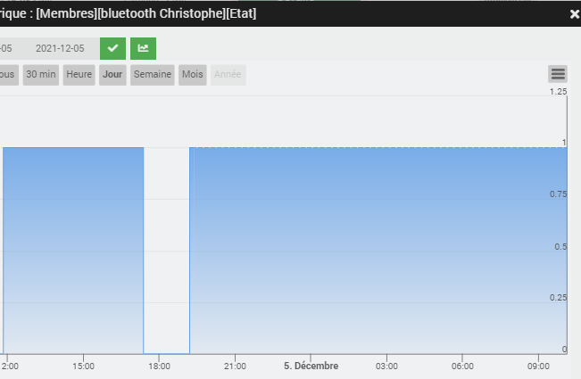

Et pour le bluetooth

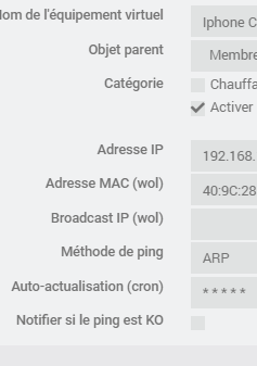

ma config pour network
Donc on voit sur le même période même si j’ai une perte de wifi très courte le Bluetooth compense.
