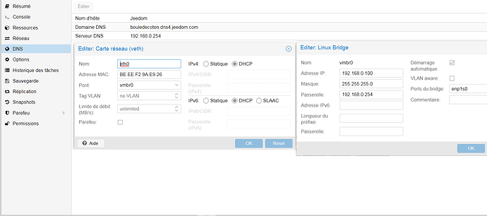

Je viens donc de me cree une machine de dev spécifique.

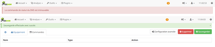

OpenVpn c’est bien installé et configurer, mais les commande de celui ce ne se sont pas cree.
Pour m’en sortir et accéder au dns j’ai bricoler pour pouvoir faire un lancement
