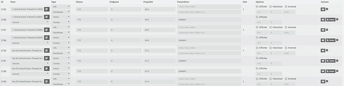

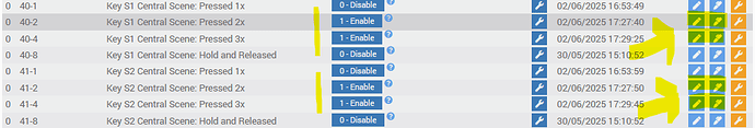

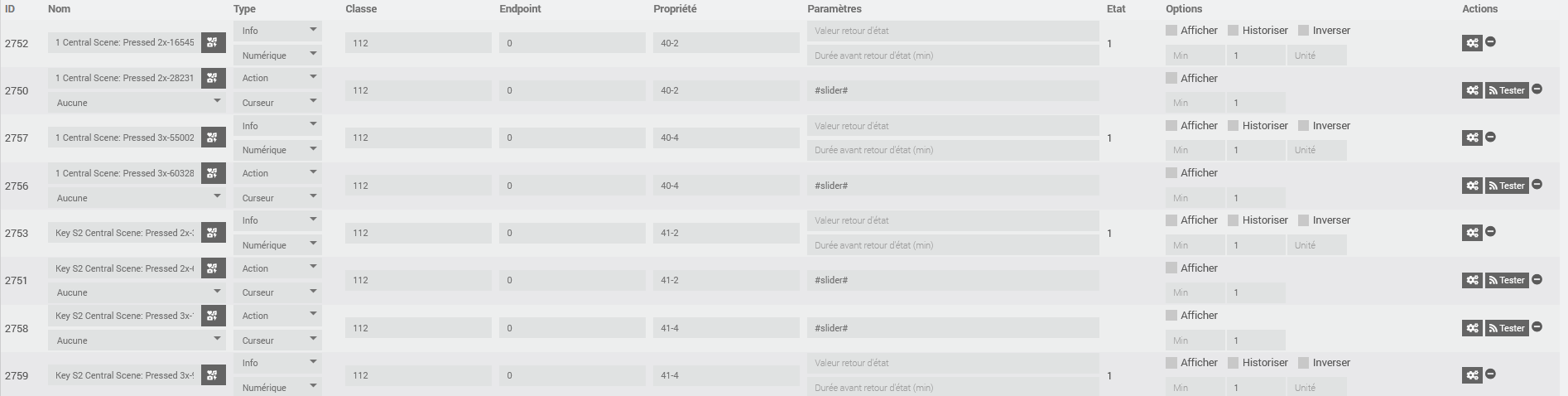

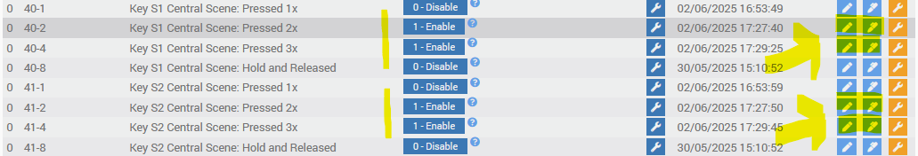

Sur le switch dans la configuration V1, j’ai activé les propriétés et créé les commandes actions et info correspondantes.

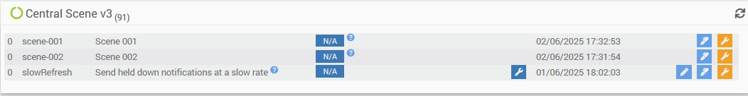

Dans la section « central scene V3 », je vois 2 scenes 001 et 002 dont les valeurs de mise à jour semblent correspondre au moment ou j’ai fait des tests de double clics. Aucune trace de mes tests de triple clics
Dans les commandes du walli switch, je vois les commandes actions et info des double et triple clics
J’imagine que l’état « 1 » correspond au fait que la fonctionnalité est activée

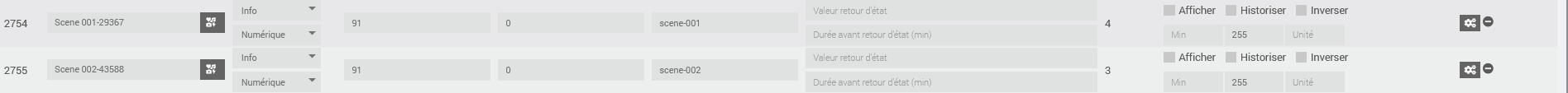

Je vois également 2 scènes dans les commandes en commande info
Ma question : Est-ce que ce paramétrage est le bon ?
Si oui, comment déclencher un scénario sur double clic et triple clic ?

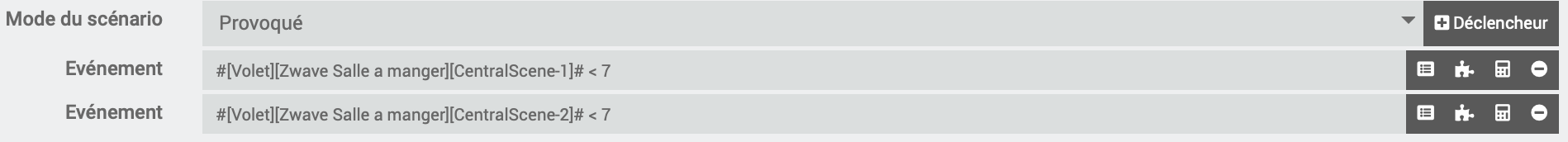

Voici pour les déclencheurs

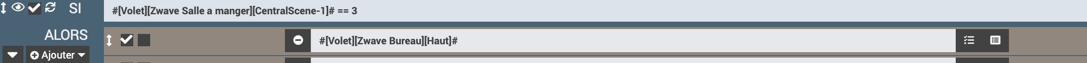

Voici pour le scénario du double clics sur le bouton du haut

Pour la communauté, voici les valeurs prises par les différentes actions :
Appui sur le bouton du haut => active la CentralScene-1
simple clic haut => [CentralScene-1]# ===0 puis (meme seconde) [CentralScene-1]# ===90
double clic haut => [CentralScene-1]# ===3 puis (meme seconde) [CentralScene-1]# ===90
triple clic haut => [CentralScene-1]# ===4 puis (meme seconde) [CentralScene-1]# ===90
Hold & release => [CentralScene-1]# ===2 puis (+1 seconde) [CentralScene-1]# ===90
puis (+1 seconde) [CentralScene-1]# ===1
Pour le hold & release, je pense que la valeur 1 correspond au lâché du bouton.
[CentralScene-2]# reste à la valeur 90
Appui sur le bouton du bas => active la CentralScene-2
simple clic haut => [CentralScene-2]# ===0 puis (même seconde) [CentralScene-2]# ===90
double clic haut => [CentralScene-2]# ===3 puis (même seconde) [CentralScene-2]# ===90
triple clic haut => [CentralScene-2]# ===4 puis (même seconde) [CentralScene-1]# ===90
Hold & release => [CentralScene-2]# ===2 puis (+1 seconde) [CentralScene-2]# ===90
puis (+1 seconde) [CentralScene-2]# ===1
J’ignore pourquoi ce passage par la valeur 90 systématique.
