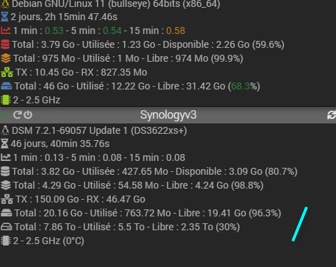

Je viens de migrer sur la dernière version v3 du plugin.
Je rencontre un petit souci avec le volume 2 sur syno qui ne fonctionne plus.
Dans le log debug du plugin j’ai vu la commande que tu fais pour avoir le volume 1
J’ai donc utilisé cela sur mon syno et on voit ci-dessous le retour pour mes volumes et c’est OK

Voici les logs du plugin on voit que la commande pour le vol2 a un souci

Voila le log isolé
1083|[2024-10-19 08:30:12] DEBUG [Synologyv3][SSH-EXEC] SynoHDDv2 ::
1084|[2024-10-19 08:30:12] ERROR [Synologyv3][SSH-EXEC] SynoHDDv2 Cmd Exception :: Invalid Command Type
Dans /plugins/Monitoring/core/class/Monitoring.class.php ligne 2213
'hdd v2' => sprintf($hdd_command, 'vg1001\|volume2'),
or ma commande c’est
Luis@synology:~$ LC_ALL=C df -l 2>/dev/null | grep 'vg1000\|volume2' | head -1 | awk '{ print $2,$3,$4,$5 }'
Donc je me demande si c’est pas vg1000 pour l’ensemble des volumes .
Quoiqu’il en soit, la commande n’est pas logguée par sshmanager, je ne la voit pas passer dans les logs
