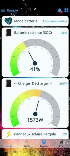

J’ai créé des widgets de puissance par exemple. En haut à droite, j’ai bien la bonne valeur mais au milieu la valeur change bien au moment du rafraichissement mais repasse à une autre valeur ensuite. Que puis-je faire?

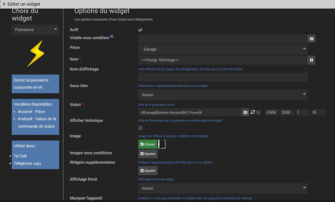

Il faudrait faire des captures d’ecrans pour montrer la config du widget et si possible ce que tu vois sur le mobile également

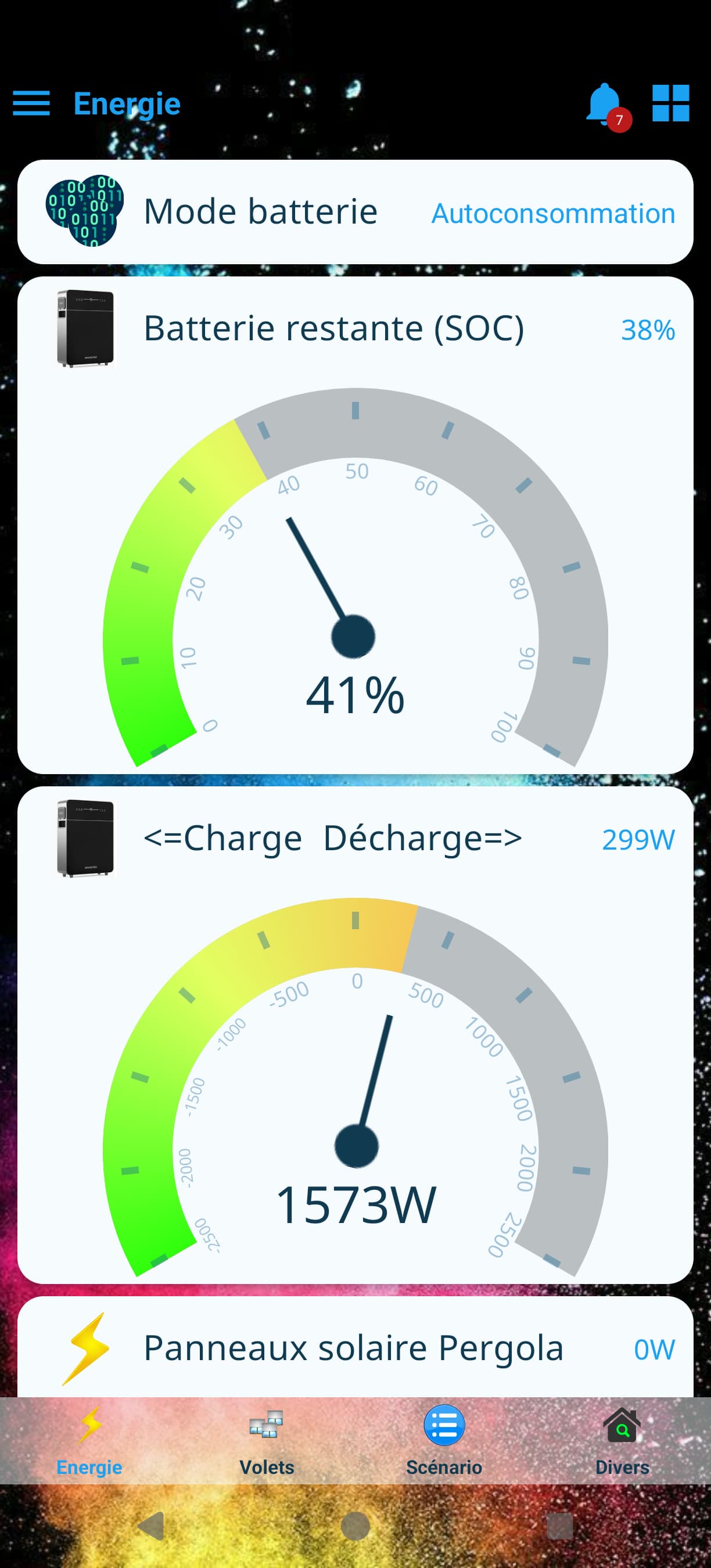

Voici la config et ce que je vois sur mon téléphone
On voit bien sur Charge décharge par exemple la valeur réelle est de 299w et la mauvaise est 1573w. Quand la valeur bonne change, celle du milieu se met à la bonne valeur pendant 2s puis revient à une mauvaise valeur.
Perso je ne sais pas ce qu’est une « bonne » ou une « mauvaise » valeur.
Le widget renvoi la valeur d’une commande jeedom donc il doit être mal paramétré c’est tout. Mais en l’état on peut pas t’aider.

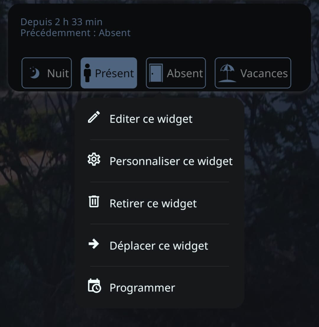

En fait il y a deux notions dans jeedom connect :
  • Le paramétrage du widget : c’est le screenshot que tu montres ici qui donne les « paramètres de base » du widget. C’est quelque chose qui est liée au widget donc qui est la même si par exemple tu affiches le même widget 3 fois dans 3 menus différents
  • La personnalisaton du widget : on à pas de screenhsot de ça. C’est quelque chose qui est un peu une « surcouche » du widget qui est propre à la où tu l’affiche
Par exemple tu pourrais avoir un même widget qui contrôle la même lampe mais qui est affichée 2 fois avec des présentations différentes sur 2 menus différents.
Il faudrait donc qu’on voit la personnalisation du widget qui pose problème.
Mais on ne peut la voir que depuis l’appareil en question (ton téléphone) pas depuis jeedom.
Fais un clic droit sur ton widget depuis ton tel et va sur personnsaliser ce widget
Et fais un screen de ça et poste le ici
Oui il y a un problème avec les sliders dans la dernière version.
Ça devrait être corrigé dans la prochaine
OK, Merci . Je vais donc attendre de voir la prochaine version.
